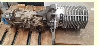

Ich sitze die nächsten Jahre noch im Rollstuhl und es wird ein U 427firefox_V0D8hvBPz6.webp

Den Motor auf dem Bild kenne ich, ich denke das ist der gleiche Typ der in meinem U404 ETrialMog verbaut ist und mir gute Dienste leistet. Ob Du damit allerdings einen Unimog der Baureihe 427 dauerhaft (Reisegeschwindigkeit) in die Nähe von 100km/h bringst, wie im anderen Thema angesprochen, bezweifele ich scharf
