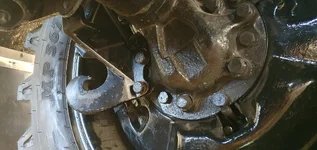

Bräuchte wieder euer Fachwissen bezüglich meinem Unimog 421.125 Baujahr 1974.
1. Ist der Seitenstrebenhalter am Foto an der richtigen Position montiert?
2. Kommt zwischen Seitenstrebenhalter und Querlenkeraufnahme (roter Pfeil) ein einfaches Stahlrohr? Hätte eine Länge von etwa 51mm gemessen.
3. Habe festgestellt dass die Seitenstrebenhalter laut EPC von der schmalen Achse (U40/45) stammen. Haben die Nummer 4215510438 und 4215510538. Kann ich die Halter auch an der breiten Achse (U52 421.125) verwenden?
Sind die Halter am 3. Foto, im gelben Kreis, für die breite neuere Achse?
Würde die Aufnahme mit 2 Gewinde im roten Kreis suchen oder gegen die Aufnahme mit 1 Gewinde tauschen.

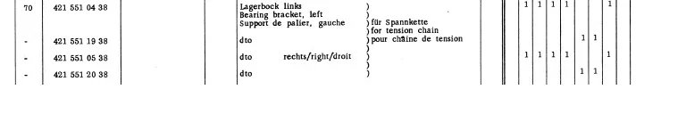

Bei 411.1 und 421.122/123 sind die beiden Haken: 421 551 04 38 links und 421 551 05 38 rechts
Bei 421.124/125 sind die beiden Haken: 421 551 19 38 links und 421 551 20 38 rechts und das Distanzrohr 421 551 07 58
Das Dreipunktgestänge entspricht den Normvorgaben DIN 9674, daher musste bei der breiteren Achse eine Anpassung erfolgen, damit die Abmaße des Dreipunktgestänges weiterhin der Norm entsprechen.
Hallo Markus,
Die Positionen im roten Kreis sind also Baumuster 124 und 125?
Von welcher Ersatzteilliste hast du den Ausschnitt?
Bei meiner Nachdruck Ersatzteilliste-Fahrgestell ist leider kein Heckkraftheber drinnen.

Ja, das sind die SA35333/5 und 35333/6, Code 771 und 774 für 421.125/125.

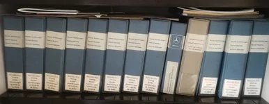

Ab 1969 wurden die SA gesondert zur ETL als Blattsammlung für alle BR geführt (siehe Bild). Und der Ausschnitt ist aus der SA 35333.
Die Ordner gibt es nicht als Nachdruck.

Danke euch für die Infos und Hilfe!
Werde die Halter montieren und ohne Zylinder mit der Hand den HKH auf und ab bewegen um zu prüfen ob sich nichts verspannt.
Die neuere Version werde ich nicht so schnell finden.
Außerdem sehen die Nachbauten auch so aus.
Laut Kindermann passt ihr Nachbau bei allen Achsen.
Werde in den nächsten Wochen berichten.
Gruß Andreas
