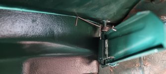

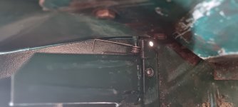

ich habe leider kein Bild parat. Die Feder hat ein gerades Ende und eines mit einem Haken. Der Haken kommt seitlich an das Pedal (etwa in der Pedalmitte) und das gerade Ende stützt sich am Boden hinter dem Pedal ab.
Die Feder ist bei meinem 411er auf der rechten Seite des Pedals zwischen Pedal und Fußraumseitenblech.
Ich hoffe, das hilft.
da gehört die Feder auch hin, Kugelpfanne am Gestänge aushängen, Pedal am Bodenblech abschrauben, Feder richtig aufschieben. Pedal wieder anschrauben. Dabei spannt sich die Feder, wenn sie mit dem Bodenblech in Berührung kommt. Kugelpfanne wieder einhängen.

Bei der Suche nach einem Einbau Foto der Gaspedalfeder bin ich auf diesen Beitrag gestoßen.
Die Beschreibungen haben sehr geholfen.
Aber da Bilder mehr als Worte sagen hier noch 2 der eingebauten Feder.
