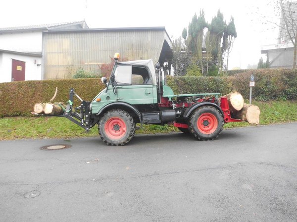

Hallo Rudi,
ich habe das 2008 so gelöst:
Bei mir is die Schwinge im untersten Loch der Anbauplatte und wird die Zylinder für die Anbaugerät gehoben, also der lange originale Schmidt der an den Galgen kommt, bei mir hängt zwischen den Bananen vom Frontlader

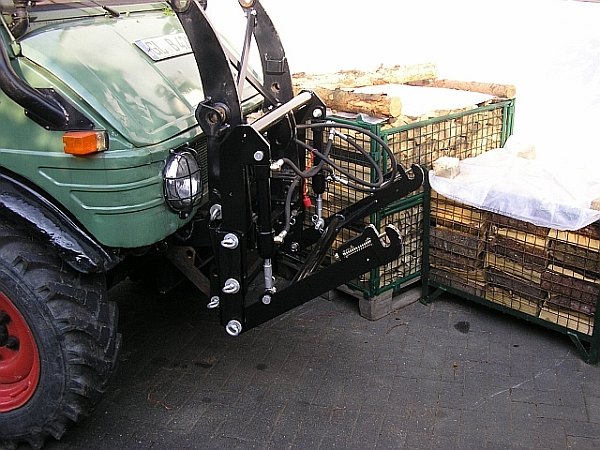

Hallo Rudi,
ich habe ebenfalls einen Frontkraftheber in der kleinen Schmidtplatte. Jedoch musste ich die Unterlenker für meinen Frontmaher selbst anfertigen. Deshalb die schmale Kröpfung. Die Anbauplatte steht auf der hintersten Stellung. Die Unterlenker sind in den unteren Augen angeschlagen. Es ist die original Quertraverse für den Frontlader FL3 in die vorhandenen Taschen angebaut. Lediglich der Hydraulikzylinder ist "gefickelt". Ich hoffe man kann das auf den Bildern erkennen.
Moglergruß
Joachim
bei der Verwendung des Schmidt-Zylinder hatte ich Probleme den Oberlenker vernünftig unterzubringen daher die Lösung.
@Tim, Frontlader und Kraftheber wurden nicht gleichzeitig benutzt und der Frontlader ist mittlerweile verkauft.
