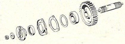

Danke für die Antwort auf dem Bild ist vor dem Lager noch ein Ring gezeichnet ,ist das eine Dichtung oder was ist das?
LG MICHAEL
Hallo Michael,
das ist ein Distanzring.
Bei meinem "MOG" 411.112 ist rechts wie links so ein Ring eingebaut, Dichtungsmittel habe ich nicht benutzt.
Nach meiner Reparatur (neue WD) benutze ich den Antrieb für eine Kreissäge und alles ist noch immer dicht!
Wolfgang
