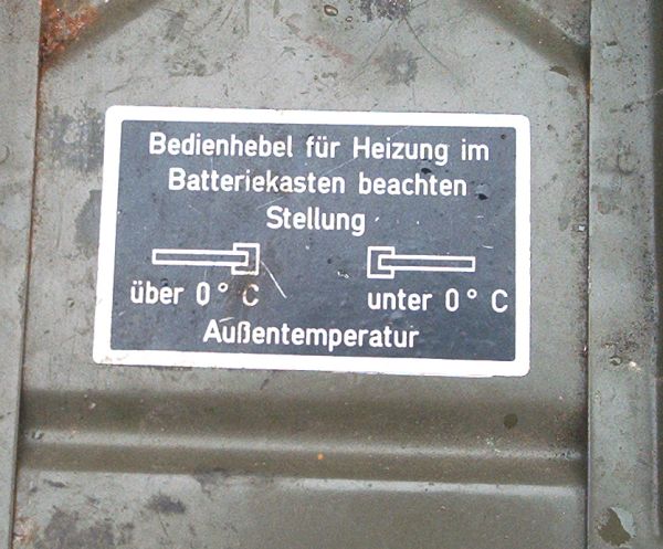

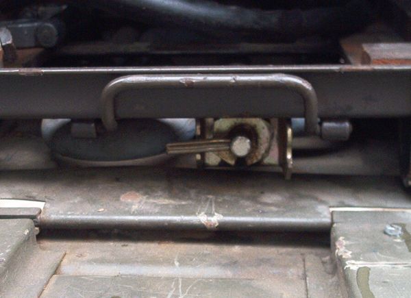

nu auch noch die Bilder
der Schalter unter dem Batterieschlitten
und das Schild im Batteriedeckel

er meint das Ventil auf der Spirale. Na dann sieht das Ganze schon anders aus. Ist ja fest mit der Spirale verbaut. Dachte er meint hinten am Batteriekasten in der Leitung.
