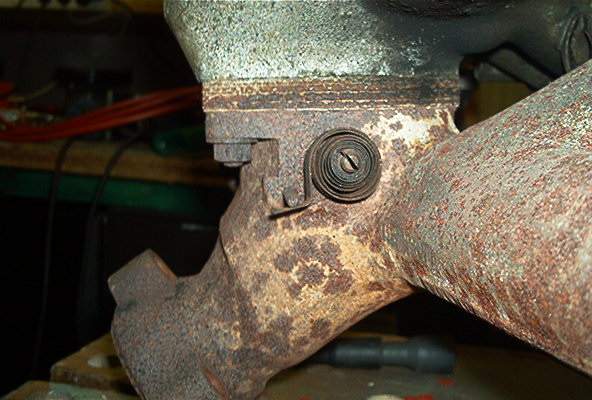

Hallo, im alten Forum gab es hierzu ein Bild.

Hallo Klaus,
hier das gewünschte Bild, die Klappe ist in dieser Feder-Stellung geschlossen

Danke für das Bild,
jetzt weiß ich nur noch nicht, wie offen oder zu ist.
Klappe in Fatrtrichtung auf Anschlag im Uhrzeigersinn oder Gegenuhrzeigersinn offen oder geschlossen.

Auf der Rückseite des krümmers ist eine Art Gegengewicht auf der Welle, von innen gesehen ist das komplett nach links gedreht und in dieser Stellung geschlossen.
Natürlich nur imm kaltem Zustand.
