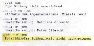

ich habe 2011 für unseren U1000 Typ 424 Bj. 79 eine Edelstahlauspuffanlage bei Edelstahlverarbeitung Obermüller gekauft. Nach acht Jahren hat die DEKRA diesen als nicht zulässig bemängelt (siehe HU-Bericht). Erheblicher Mangel...

der Auspuff sei ohne Typenbezeichnung und angeblich stehe das Endrohr zu weit raus. Telefonisch ist permanent der AB sowohl auf Festnetz als auch über Mobil an. Mein Mail ist seit Dienstag unbeantwortet

Anbei der Ausschnitt des DEKRA-Bericht

Liebe Mogler,
heute neue HU Plakette erhalten. Vielen Dank an Fa. SFM mechatronik Sacha Fritz für seinen Tip. Bei alten Dieselfahrzeugen mit EURO 0 benötigen die Schalldämpfer keine Kennzeichnung. Sie beinhalten keine Abgasreinigungsfunktion. Man sollte evtl. DEKRA meiden und zu einer anderen technischen Untersuchungsfirma gehen. Generell ist mein Fazit, dass bei Fahrzeugen mit H-Kennzeichen und den entsprechenden Prüfern ein enormer Ermessensspielraum liegt
ein Schalldämpfer besitzt nie eine Reinigungsfunktion, das nennt sich dann DPF und das Teil für NOX nennt sich Katalysator :wink:
Aber der Schalldämpfer hat eine geprüfte und zugelassenen Schalldämpferwirkung, daher der Name. Bei Resonanz-Dämpfern sind die Bohrungen und Kammergrößen entsprechend abgestimmt, was bei dem vorliegenden Dämpfer eher zufällig gewählt wurde, der wird universell für jeden Unimog angeboten. Da scheinen die Originalhersteller wohl zum dumm für zu sein, wenn die unterschiedliche Ausführungen anfertigen, das weiß wohl nur ein pfiffiger Geländerbauer.
Dem Dekra-Prüfer deshalb Vorwürfe zu machen, nur weil er seine Arbeit richtig macht und andere ihren Job nicht ernst nehmen, ist nicht fair.
Die Fa Obermüller zeigt geschickt auf der HP unter anderem ein Einzelgutachten für eine nicht genauer bezeichnete Auspuffanlage, jedoch kein Mustergutachten. Legal, illegal, sch...egal, wenn du legal unterwegs sein willst, bleibt dir nur der Weg über ein Gutachten.
