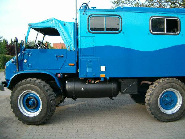

klinke mich hier mal ein, da ich auch seit 2 Monaten mit LPG fahre - und inkl. XXXmog-Camp auf 2000km Erfahrung zurückblicken kann.
Eingebaut sind bei mir:
- Ringmischer BRC 49830
- Verdampfer BRC E1367R-010078
- Steuergerät BRC Sunny
- 180l-Tank STAKO 482/985
Verbrauch in Litern etwa 15% mehr als mit Benzin, Leistung bei 95/5 LPG etwas geringer als bei Benzin, mit 60/40 LPG (leider nur an wenigen LPG-Tankstellen zu bekommen) rennt er wie zu Benzinzeiten.
Umbaukosten bei einem Umrüster vor Ort (Lüneburg) 2.200,- ¤ inkl. TÜV-Abnahme, MWSt und 24 Monaten Garantie.

Deine Anlage Ulli hatte ich mir ja schon in dem anderen Beitrag angesehen, aber die Herstellerdetails standen nicht mit dabei. Da ich davon ausgehe das es keine spezielle Anlage für den 404 gibt ob mit M180 oder M130, weiß zufällig einer von Euch beiden in welchen anderen Fahrzeugen die Komponenten auch verbaut sind. Denke vor allem an den Mischer / Ringadapter auf deinem Vergaser Ulli.

richtig, ich habe auf Anraten des Gasumrüsters auf den Einbau der Registervergaser vom M130 verzichtet. Bei der Konstellation hätte das Gas in den Luftsammler eingespritzt werden müssen (einige Liter hochexplosives Gemisch, wenn dann ein Einlassventil mal nicht richtig schliesst, brauche ich ein neues Fahrerhaus :? ).
Die Ringmischer gibt es mit unterschiedlichen Durchmessern, sodass für jeden Vergaser der passende zu finden ist. Der Motortyp spielt bei der Auswahl der Anlage eigentlich keine Rolle, nur der Verdampfer ist auf die Motorleistung abgestimmt (ich hab einen 100kw-Verdampfer drin).
Ansonsten sind es alles Standardkomponenten der ungeregelten Venturi-Anlage, die in alle KAT-freien Vergaserfahrzeuge eingebaut werden kann.
