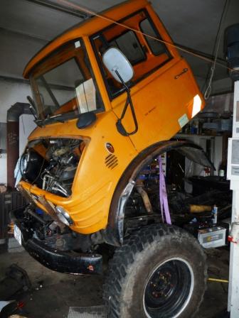

ich hab meins jetzt zum ersten mal gekippt. Als Kipplager hab ich die Fronanabauböcke benutzt. Drei Sachen sind mir aufgefallen und zwar das mit dem Rücklauf der Dieselleitung ist wirklich recht knapp, der Luftansaugschlauch vom Zusatzkompressor geht auseinander und beim Ablassen muss man drauf achten, daß der MOtorluftansaugschlauch richtig liegt sonst verdrückt es den Sicherungskasten. Ich versuch mal ein paar Bilder einzustellen.
Viele Grüße
Hermann

Und nochmal Bilder

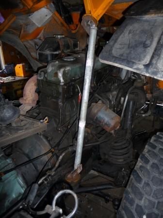

Ach ja, ich konnte mit meiner Hebebühne nicht so weit aufheben wie vorgesehen, aber ich hab einfach aufgehoben soweit ich konnte und dann die Sicherungsstange auf die Länge gemacht.....
Servus
Hermann
