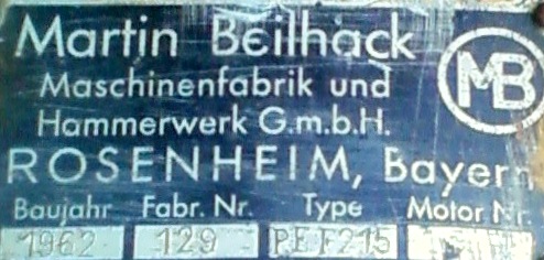

ich habe einen alten Schneepflug erworben, den ich ein wenig für den Hofgebrauch herrichten möchte. Meine Frage ist nun, paßt die Bezeichnung (Beilhack PEF 215) zu dem Pflug, da das Typenschild ja an der Schwinge ( ist auf dem Bild nicht montiert) ist und nach 50 Jahren ja schon ne Menge geändert worden sein kann. Vielleicht kann mir da einer von euch weiterhelfen.

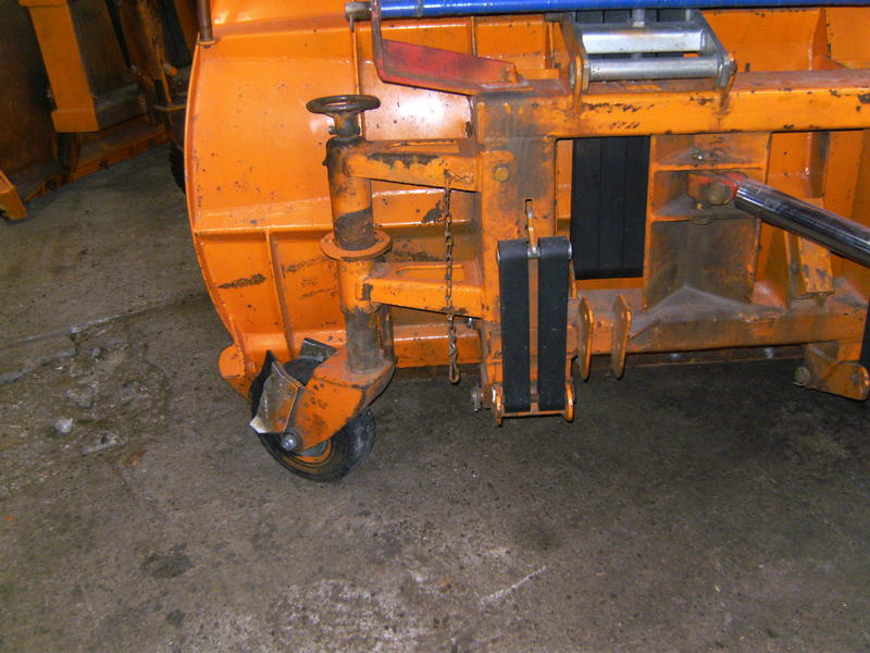

@Knuth: das hängt von zwei Faktoren ab:
1. Tragkraft des Rades
2. Gefahrene Geschwindigkeit/Strecke
zu 1. das Gewicht kannst du vom Typenschild ablesen und durch 2 teilen.
zu 2. ist bei einem ausschließlich auf dem eigenen Hof genutzten Schneeschild nicht so relevant, da hier die Lager wohl kaum heiß werden können....es könnte ein Stützrad ausreichen. Wenn du aber längere Straßen/Wege räumen willst/mußt sind diese Räder definitiv nicht geeignet. Eingesetzt werden grundsätzlich Vollgummi-Räder.
Hallo Knuth,
hier einmal eine Auswahl von Bildern von Schneeplügen mit Rädern.
Es gibt sowohl Luft als auch Vollgummiräder, bei höheren Geschwindigkeiten werden Luftreifen empfohlen, ansosten reichen Superelastikreifen aus.
Ob Stützräder von Anhängern ausreichen, waage ich zu bezweifeln, denn es kommen viele Schläge auf die Räder, und ob die das aushalten?? Aber das musst du dann nach deinem Verwendungszweck richten.

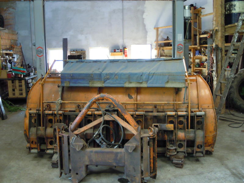

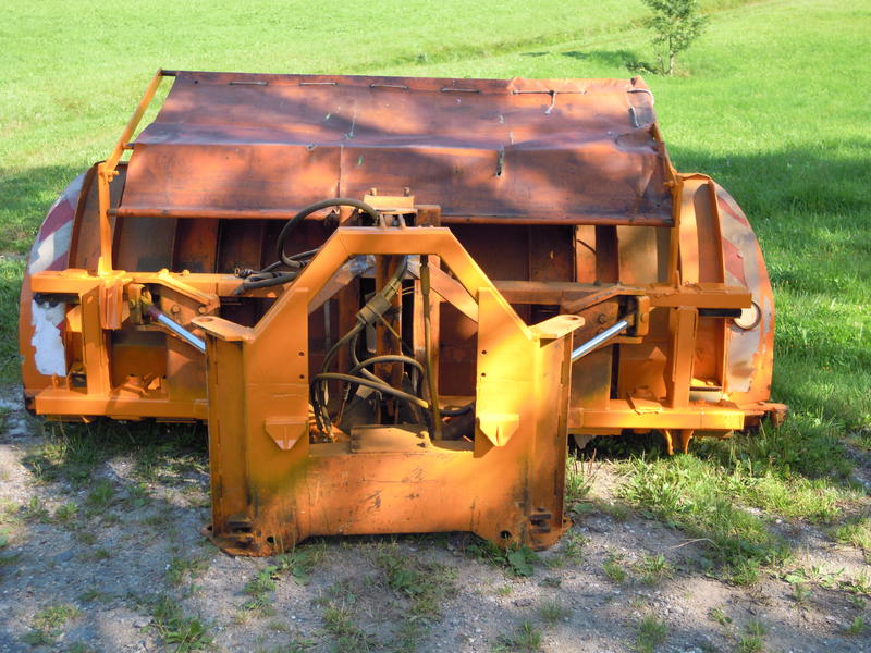

Hab dir kurz ein paar Bilder von 3 von unseren 4 Kahlbacher Schneepflüge geschossen:
Diese Beiden Pflüge sind mit Gleitschuhen versehnen.
Gleitschuhe haben den nachteile (zumindest diese Ausführung), dass sie nicht höhenverstellbar sind, und dass der Plug unruhiger läuft, bei Bodenwellen und ähnlichem.
Hierbei handelt es sich um einen Schmidt MF 3.3
Dies ist ein Beilhack PEF 260, hier kannst du die Halterungen für die Gleitschuhe erkennen.
Ich hoffe das hilft dir.
Schöne Grüße
Sebastian

Servus Knuth,
in Deinem Fall benötigst Du nicht unbedingt Laufräder oder Kufen. So wie ich es sehe ist Dein Pflug ähnlich wie ein Schmidt "E". Diese Schneepflüge haben einen Drehmechanismus, sprich die einzelnen Schare klappen bei der Anfahrt an ein Hindernis nach vorn.
Bei den Schmidt MF oder Beilhack PEV oder auch den Kahlbacher Pflügen ist die Überfahreinrichtung anders konzipiert. Die Schare klappen hier nicht nach Vorn sondern weichen nach Oben über das Hindernis aus. Um dies zu gewährleisten muss der Rahmen des Pfluges nach unten abgestützt werden. Hierzu gibt es Kufen oder als Extra auch Räder.
Dein Pflug benötigt diese Kufen oder Räder nicht unbedingt - sie ermöglichen es aber den Druck auf die Räumschiene einzustellen (insbesondere die Spindeleinstellung bei den Rädern ist hier eine feine Sache).
