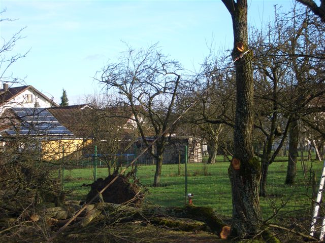

hallo zusammen,
so geht das:
... das letztere waren aber alte Obstbäume, keine jungen Wallnüsse.
Da geht das wohl ned ganz so leicht.
Grüsse von einem Gärtners

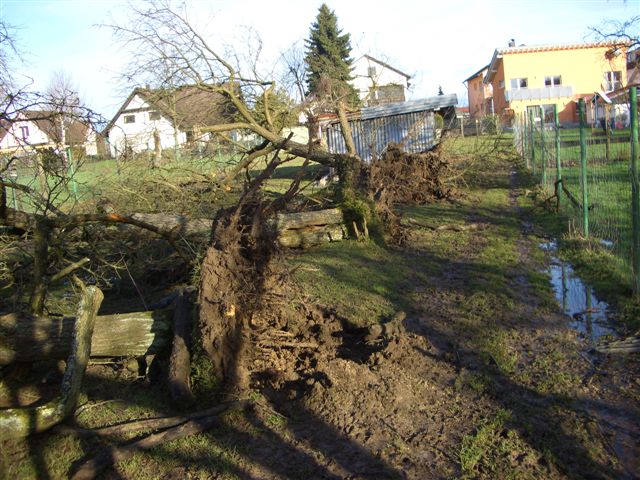

noch ein paar Bilder
gruss
michael

Hattest du bei dieser Aktion Gewicht auf der Ladefläche?
Ich habe die gleiche Aktion schon mehrmals mit meinem 421 und der angebauten 4000H probiert. Ohne ca 1T Gewicht auf der Ladfläche hat sich, trotz Standketten, der Unimog immer zum Baum bewegt, statt der Baum zum Unimog :shock:
Grüße Andy
hallo Andy,
ne, der 2010er war leer. nix geladen auf der Pritsche. Denke die Witterung(war ordentlich der Boden aufgeweicht) und das Anhängen in der höhe, obwohl der Mog ja dann hinten entlastet ist, haben zum Erfolg beigetragen.
muss dagen, das mit den Standketten funktioniert schon super. ist halt ein Unimog :D
gruss
Michael
habe auch schon mal mit der Frontwinde gezogen, war aber nicht so toll. man siehts an den Spuren :?
ging aber am Ende auch
