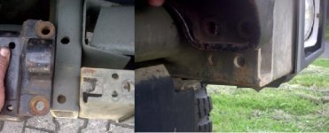

Hallo Michael,
EPC ist in diesem speziellen Fall Theorie und die Praxis belehrt einem doch und zwar mit realen Fotos - dabei ist festzustellen, dass der Rahmen vom 435 "nur" 165mm hoch ist - analog der 424/427 aber wesentlich breiter wie die größeren 425/437 rund 840mm. Dann liegen die Bohrungen vertikal und auch horizontal in anderen Ebenen und haben auch unterschiedliche Bohrungsachsabstände.
Kurzum diese Frontanbauböcke passen am 425 und 437 nicht jedoch am 435.
Beweisführung s. Fotos
grüßlichst
Norbert

Moin Norbert
nach ausgiebiger Sichtung sämtlicher mir zur Verfügung
stehender Unterlagen, EPC, Ersatzteillisten usw , bin ich zu
folgendem Ergebnis gekommen:
Es gibt für alle Baumuster mittlere und schwere Baureihe
Unimog nur zwei Paar Anbauböcke.
Einmal die von Dir als nicht passend beschriebenen
425 552 06 18 und 425 552 07 18
und dann noch die 424 552 01 18 und 424 552 02 18.
Die Passen aber genauso wenig, Beweisführung anhand Foto
spar ich mir jetzt mal, denn das sieht nicht anders aus
als auf Deinen Bildern.
Bohrungen vertikal wie horizontal passen nicht
und die Böcke stehen vorn etwas über den Rahmen hinaus.
Bei mir passen die vertikalen Bohrungen zu den Fangtaschen
für die Anbauplatte.
Das mit dem neu bohren wird wohl auch nicht einfach so
passen auf Grund des breiten Rahmens 840mm, und des
schmalen Rahmenprofils 50mm.
Da bleibt wohl nur Eigenbau oder die einteiligen Böcke.
Grüße Michael
Hallo Michael,
Deine Feststellungen decken sich mit den meinen zu 100%.
Irgendwo irgendwelche Löcher unqualifiziert hineindreschen
ist in diesem Fall sinnlos bzw. rühren solche malignöse Vorschläge
nicht von den hellsten Lichtern am Firnament.
Im übrigen nützen mir auch die einteiligen Frontseilwindenhalter
nichts, da dort keine Winde, sondern andere Frontanbaugeräte
fixiert werden sollen.
Es verbleibt also wieder nur die Lösung = Eigenbau.
Habe diesbezügliche Teile bereits konstruiert.
Vielen Dank für die vielfältigen konstruktiven Hinweise
Grüßlichst
Norbert
