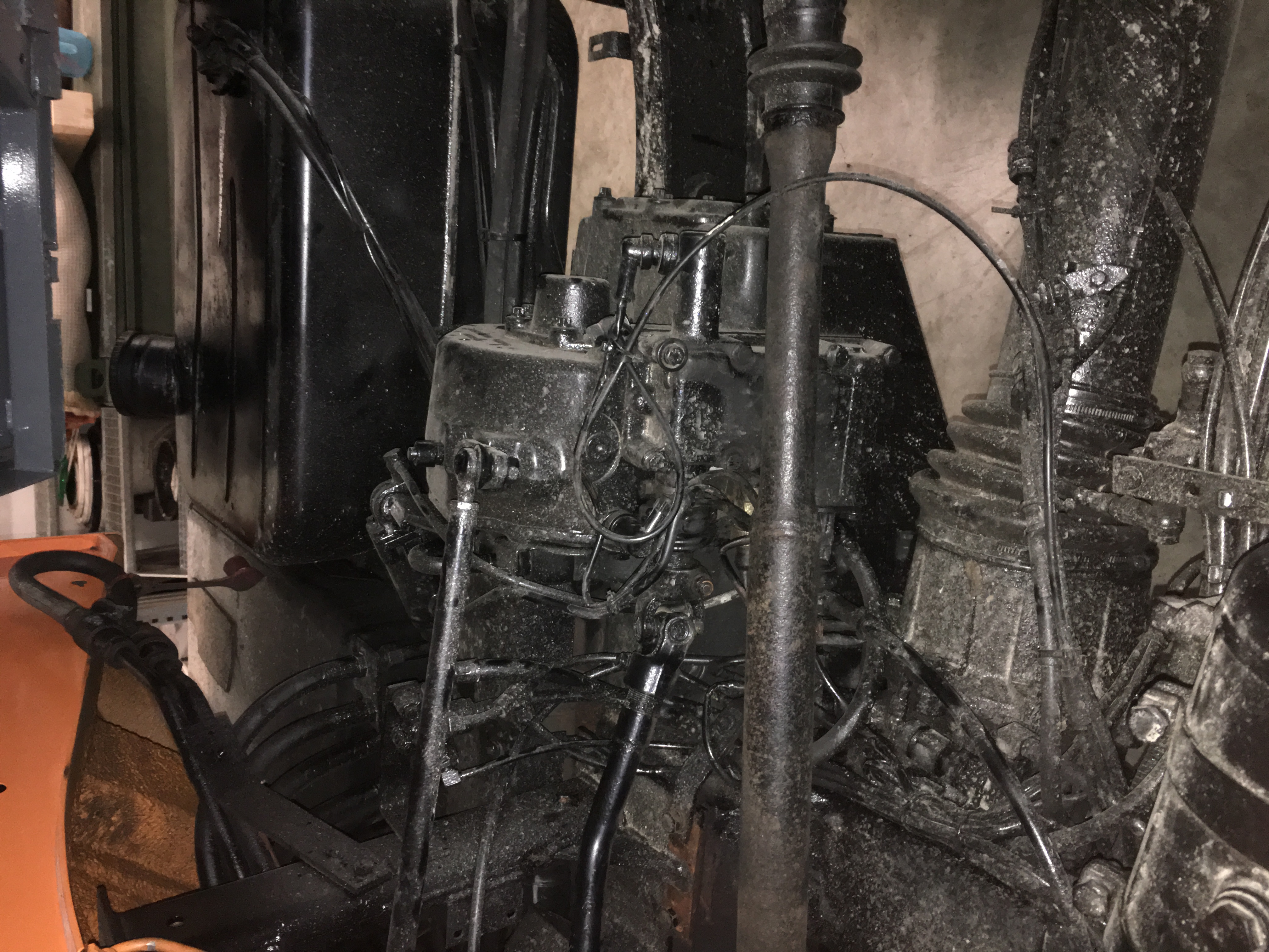

Wir würden jetzt den Getriebedeckel öffnen und hier einen Blick rein werfen.
Leider ist die Zapfwelle im Weg. (siehe Bild)

Hallo Mister X,
ich würde mal die Klemmverbindung vom Schaltgestänge zum Kardangelenk auf ungewollte Verdrehung prüfen.
Klemmung fest?. Wenn der 3. und 4 Gang geht sollten die Wellen etc. ok sein. Der 7. und 8 Gang hat im Hauptgetriebe
die gleiche Funktion wie der 3. und 4. Gang. Hört sich an als ob die rechts - links Gasse am Hauptschalthebel
nicht genug Weg nach rechts hat. Den Schaltdeckel kannste einfach abnehmen da passiert nichts.
Und wenn die Zapfwelle im Weg ist würde ich sie einfach mal wegbauen :wink:
Grüße Lorenz
ich wollte kurz den Beitrag fertigstellen und evtl. für andere mit gleichem Problem einen Lösungsansatz liefern.
Der Inbus steckt aktuell in der gelockerten Schraube.
Das Gestänge von der Kabine zum Getriebedeckel verfolgen.
- Hier dann den Deckel abmontieren (Druckluftanschlüsse abschrauben etc.)
- An dem Gestänge ist dann eine Schraube verschraubt, welche dafür sorgt, dass die welle auch bei Drehung Kraft ausüben kann.
- Diese hat sich über die Jahre wohl gelockert..
--> Schraube raus, säubern und entsprechend an der richtigen stelle wieder einschrauben (Man sieht eine kleine anbohrung im Loch, wenn man die Imbusschraube rausschraubt, hier erkennt man dann ob die Welle aktuell richtig ausgerichtet ist).
Sicherungskleber für Schrauben hinzu und festziehen das Ding - alles wieder zusammenbauen und ab gehts wieder :party
