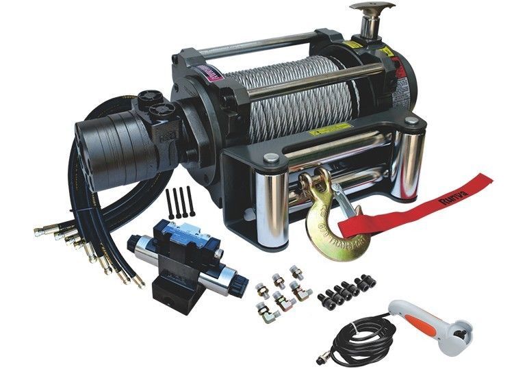

Zum Beispiel habe ich grad in der Bucht eine hydraulische Winde mit 12V Ventilsteuerung für 845,-€ gefunden, die eine Zugkraft von 6804Kg haben soll.
Taugt so eine Winde was für meine Zwecke ???

Hallo Michael,
das wird die hier (siehe Anhang) sein - oder?
Eine brauchbare technische Beschreibung fehlt. Wie so oft bei Massenartikeln, die meist in Billiglohnländern als Raubkopie auf ein beeindruckendes äußeres Erscheinungsbild abzielen. (Wieviele Seillagen sind drauf? Für welche gilt die Zugkraft? Für welche die Seilgeschwindigkeit? Ist da ein Planetengetriebe drin? Kabellänge? Reichweite Funk? Wie muss die Hydraulikversorgung aussehen? ...)
Das Original von WARN kostet ohne Seil, ohne Seilfenster, ohne Betätigung, ohne Ventil ... schon 3200 €.
Andererseits kann das ein für den gelegentlichen Einsatz - bei etwa der Hälfte der nominalen Zugkraft - taugliches Produkt sein. Vielleicht nicht zum Bäume aus dem Wald, aber sich aus einem Schlammloch zu ziehen. Vielleicht ist danach der Seileinlauf verbogen. Aber das weiß man natürlich erst, wenn man die Winde selbst getestet hat.
Noch was positives: Grundsätzlich ist Hydraulik sehr robust. Der Engpass wird hier möglicherweise in der Mechanik liegen.
Wenn Du das "Spielgeld" hast, kauf sie, probiere sie aus und berichte. :wink:
damit ist i.d.R. das Gewicht des zu bergenden Fahrzeuges gemeint bzw die sich daraus ergebende Rollwiderstand und nicht die Seilzugkraft. Das Angebot wird hin und-herkopiert, der Text mehrfach übersetzt, von amerikanischen Einheiten in europäische Einheiten umgerechnet und keiner weiß genau was wirklich gemeint ist. Kg ist eine Masseangabe, Zugkraft wird in N (früher Kp) angegeben. Alleine das zeigt schon, das sich da keiner genau auskennt. Die Auswirkung stellt sich erst beim echten Gebrauch heraus, wenn die Karre dann nicht aus dem Dreck kommt.
Vorher genau nachfragen was der Wert bedeutet.

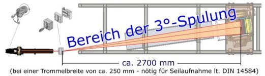

Hallo Christoph,
natürlich muss ein Konzept mit einer Rahmenwinde mit Zugmöglichkeit nach vorne und hinten ordentlich durchdacht werden wie vieles andere auch. Aber es ist nicht unmöglich und muss auch im Hobbie bereich nicht wie bei den von Dir dargestellten Profis sein. Aber wem schreib ich dass.
Die Winde sollte hinter dem Fahrerhaus im Rahmen sitzen.
Richtig ist die Führung nach vorne muss (möglichst) gradlienig und auf jeden Fall ordentlich geführt sein.
Auch der Seilauslauf vorne sollte wie Du schreibst ein vernünftiges Seilfenster sein.
Hinten gäbe es mehrere Möglichkeiten. Das Nutzen nach hinten sehe ich nicht so dramatisch wie Du. Die Umlenkrolle muss nicht fest am Fahrzeug installiert sein sondern kann nach hinten ausgezogen werden. Es muss dann nichts auf Heckzug umgerüstet werden, sondern nur gelöst und augezogen werden. Ist auch in Deiner Broschüre gezeigt.
Hallo Jürgen,
vielleicht greift ja jemand die hier gezeigten Ansätze auf und setzt sie im Unimog um. Ein lohnendes Thema ist das jedenfalls.
Ich kann es derzeit nicht machen. Und angesichts der perfekten Winden, mit denen ich beruflich zu tun habe, würde ich vermutlich auch keine mich befriedigende Lösung im kompakten Unimog (411) finden. Denn weder eine unterzubringende Spulvorrichtung noch die 3°-Spulung (Quelle: PWT) ließen sich dabei verwirklichen.

da muss ich Christoph recht geben. Planetengetriebe werden gerne bei Seilwinden verbaut, weil sie gut in den Triommelkörper passen. Allerdings sind aufgrund der kompakten Bauform die Fertigungsanforderungen besonders hoch, insbesondere, wenn alle Planeten gleiche Traganteile aufweisen sollen. Hier müssen Planetenträger, Sonnenrad und Hohlrad sehr genau konzentrisch zueinander laufen. Das wird bei Billigprodukten gerne ausgeklammert.
Insbesondere verdeckt eingebaute Seilwinden müssen über eine funktionierende Wickelvorrichtung und Endlagenbegrenzer verfügen, da man den Seillauf auf der Trommel nicht sehen kann.
