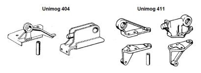

Die Fahrzeugrahmen vom 404 und 411 sind in der Breite unterschiedlich. Daher sitzt der rechte Befestigungspunkt der Winde beim 404 nicht wie beim 411 direkt über dem Rahmen. Durch dies Verlagerung sind die Halter grundlegend anders.
Hallo Oliver,
wenn die 404 Halter einfach beim 411 passen würden, würden sie nicht günstiger gehandelt als die vom 411er. Ich hab auch schon 404 Halter modifiziert am 411 gesehen.
Der 411 Halter ist zweiteilig, montiert man nur den oberen Teil sitzt die Winde für den Zapfwellenabtrieb zu tief.
Den Rest siehst du auf der Skizze.
