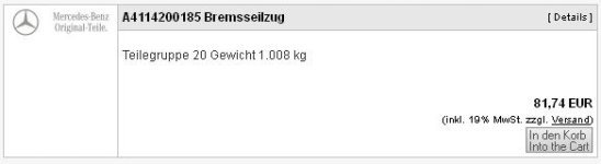

Tach,
ich wollte eigentlich schreiben, daß es die Handbremsseile noch recht günstig beim Daimler gibt, aber die haben da in den letzten Jahren anscheinend recht kräftig an der Preisschraube gedreht. :shock:
Patrick

@Patrick, raus müssen sie, ob alt oder neu!
Gruß Lukas
