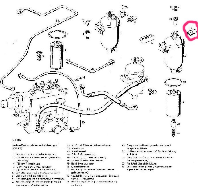

im Filter bzw. im Anschluß an die Rücklaufleitung sitz ein Überströmventil. Das ist das, was ich ausgebaut habe (Nr. 36 im Bild). Im dem Ventil befindet sich eine Schraube, die man heruasschrauben kann und dahinter ist dann eine Feder und so ein Plastikteil, das den Rücklauf verhindert. Wo genau sitzt denn das Überströmventil in der ESP?
Rainer
Irgendwie ist Heute der Wurm drin, Foto hochladen klappt irgendwie nicht.
So ich hoffe man kann auf dem Bild noch was sehen. Das Ventil habe ich rot eingekreist.

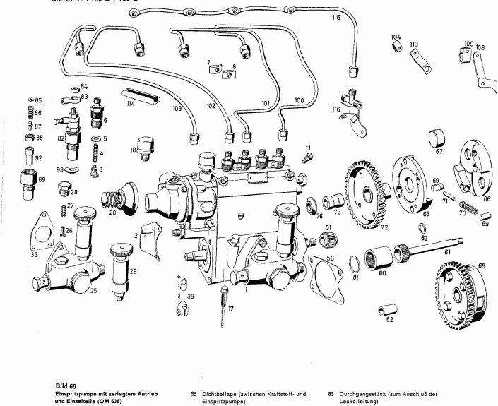

mal ein kleines Update zu den oben genannten Problemen/Fragen. Ich habe mittlerweile alle Ventile der Vorförderpumpe und das Rücklaufventil hinterm Filter ausgebaut, gereinigt und wieder eingebaut. Scheint soweit alles ok zu sein. Handpumpe funktioniert, obwohl sie leckt (aber nur beim Pumpen) und Rücklaufventil öffnet nach einiger Zeit und schließt dann auch wieder. Auch das Zurücklaufen des Diesels in den Tank, nach dem Abstellen des Motors hat sich gelegt. Wahrscheinlich hat das Rücklaufventil irgendwie gehangen. So weit so gut, aber das Problem mit dem Anspringen ist immer noch da. Also, wenn ich den Unimog einige Tage stehen lassen, springt er nur nach langen Orgelorgien an. Die Außentemperatur scheint dabei nicht ausschlaggebend zu sein, eher die Standzeit. Irgendwie habe ich den Eindruck als würde der Motor zu wenig/keinen Diesel bekommen, so als seien die Druckleitungen leer gelaufen. In der ESP und im Filter ist mmer genügend Diesel drin, d.h. wenn man mit der Handpumpe vorpumpt kommt direkt Diesel aus den Entlüftungsschrauben. Kann es denn sein, dass die Druckleitungen irgendwie leerlaufen? Wenn ja, woran kann das liegen. Ich habe mal ein Bild der ESP und der Leitungen angehängt, vielleicht hat ja jemand einen Vorschlag. Ach ja, Undichtigkeiten sind nirgends auszumachen. Bei der ESP vom OM 621 gibt es ein ähnliches Problem, dass oft auf einen kaputten Dichtring der Druckventile zurück zu führen ist. Leider gibt es genau den Dichtring bei der ESP des OM636 nicht. Es gibt zwar einen Dichtring (Nr.5 auf dem Bild), beim OM 621 gibt es aber noch einen zusätzlichen, der oft der Übeltäter ist. Gibt es eurer Erfahrung nach noch weitere Kandidaten oder einfach mal das Rücklaufventil am Filter wechseln, was meint ihr?
Die ESP ist übrigens eine PES 4A 50 C 410 RS 1010 .
