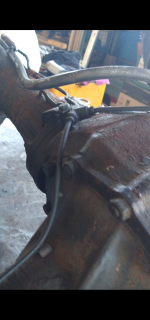

beim Ausbau und Wieder-Einbau des Schubrohrs an der Hinterachse meines Unimog 421 ist das abgebildete Teil übrig geblieben. Leider konnte ich auf meinen Fotos vor der Demontage nicht erkennen, wo es ursprünglich verbaut war.
Falls jemand weiß, wo dieses Teil hingehört, wäre ich für sachdienliche Hinweise sehr dankbar!

ich habe nur einen 421 aus den 60ern, aber mit neuer Achse.
Anbei aber ein Bild, von einem ähnlichen Blech, das bei mir an einer der Schrauben zum Diff verbaut war. Daran war das T-Stück für die Bremsleitungen befestigt.

Ich glaube du hast recht, ich kann mich daran erinnern.
Vielen Dank für die schnelle Hilfe
