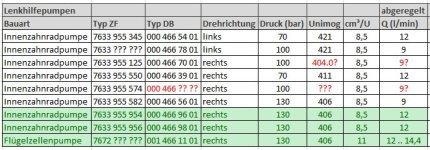

Hallo Stefan,
am einfachsten ist es die Pumpe so wie sie ist einzubauen.
Es sollte aber eine der grün markierten Pumpen sein. Sonst müsste man sie noch "frisieren".
