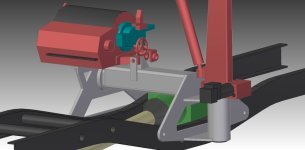

ich will an meinen U416 einen kleinen Hiab Kran (2,2mTo) zwischen Führerhaus und Pritsche bauen. Weil ich links Platz für eine Winde brauche würde ich das Rohr, dass den Kranturm aufnimmt rechts vom rechnten Rahmenholm anbauen. Dazu würde ich den Tank etwa 20cm nach hinten rutschen.
Dann kann ich aber das Drehgelenk das die Rahmenverwindung aufnimmt nicht so machen, wie man das standardmässig macht. Ich habe das Gelenk im Moment auf die linke Rahmenseite gerutscht (Unter der Winde) und würde es als Kugelsegment ausführen. Das habe ich mal so bei einer Werner Winde gesehen.
Die Winde in dem Bild ist nur ein "Platzhalter" die Windenaufnahme durchdenke ich erst, wenn der Kran passt.
Hat wer sowas ähnliches schon mal gemacht oder gesehen?
Viele Grüße
Hermann
