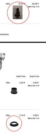

Habe gerade die Teile beim Truck Service abgeholt. Was ich nicht verstanden habe ist deine Anmerkung zu den 2 Buchsen für die Exenterschraube. Vielleicht habe ich auch etwas falsch verstanden.
Die kennen dort nur eine Buchse für die Exenterschraube - kommt auf die Seite mit der größeren Bohrung?
Zur Info: Die Hülse (13) hat jetzt eine neue Nummer (A990 02 00 - alte Nr.: A110 2920 150). Die Exenterschraube (28) hat noch die Nummer A110 295 05 71.
Falls du noch eine Nummer für die 2. Buchse hast, könntest du mir die bitte senden. In den gefundenen Übersichten und auch im vorhandenen Fahrgestell und Aggregate Verzeichnis war das nicht ersichtlich.
Die andere Buchse wo die Lagerhülse verbaut ist habe ich ersetzt. Vielleicht ist das die 2. Kunststoffbuchse?

mach doch mal Bilder von dem was du dort abgeholt hast.
Wie o. g. ist nur noch eine ET-Nr. lieferbar die andere ist entfallen. D. h. dass die noch lieferbaren Teile auch an die andere Stelle passen sollen.
Hallo Reiner.
Habe die Teile schon eingebaut. Daher bitte ich um Nachsicht keine Fotos zu liefern. Aber die Abbildungen zu den Teilen aus einem Katalog zur Ansicht.
Nach dem Einbau an der Kupplung habe ich mir auch einmal das Bremspedal angeschaut. Dort ist ebenfalls die gleiche Excenterschraube eingesetzt. Dort war in der Führung zum Bremspedal, wo die Exenterschraube rein passt, auf einer Seite die besagte Kunststoffbuchse eingebaut. Da alle Teile passen und auch gut sitzen denke ich das nun alles in Ordnung sein sollte.
