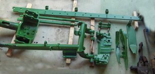

Hallo Leute,
hier mal die ersten Bilder von meinen Lackierversuchen ...
Habe die Teil bis auf den Kurbeltrieb einzeln lackiert.
Ist ein schei... Aufwand. Wenn dann die Trümmer aber dann so daliegen hat man auch wieder richtig Lust weiterzumachen ... :lol:
