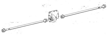

ruadria New member 23. Dez. 2009 164 0 16 03. Dez. 2017 #1 Hallo Unimogler Wo wird das Schiebestück der Zapfwelle am Getriebe oder am Zapfwellenbock montiert Liebe Grüße Rudolf
mhame New member 27. März 2007 7.971 3 38 nicht mehr im Forum aktiv Membership Unimog Club Gaggenau 411 03. Dez. 2017 #2 Hallo Rudolf, das Schiebestück hinter dem Zapfwellenbock und auf den Pfeil und Punkt auf der Verzahnung achten, damit die Kreuszgelenke richtig stehen. Gruß Markus P.S.: ETL und WHB sind auf Dauer durch nichts zu ersetzen. Anhänge Zapfwelle.jpg 31,2 KB · Aufrufe: 738
