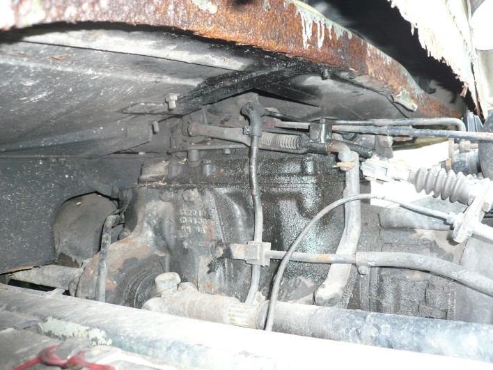

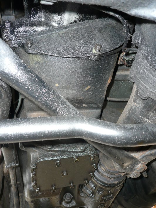

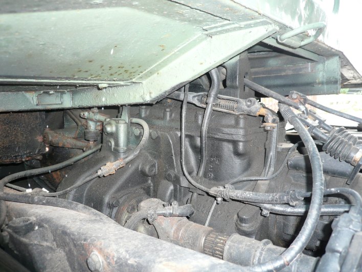

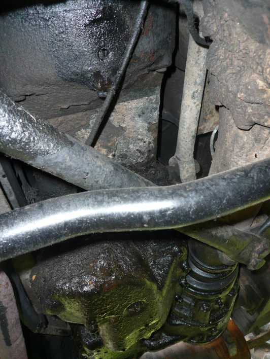

danke schon mal für eure Antwort. Ich habe einige Fotos gemacht, und möchte sie euch im Vergleich 411-421 zeigen. Bei den beiden Seitenfotos ist die Ähnlichkeit schon frappierend, aber von unten? Die Anschlußplatte selbst ginge ja auch noch, aber wie müßte der Hebel/Gestänge aussehen? Wäre natürlich fantastisch, wenn ich mein Kriechgang auf den 421er umbauen könnte, die Hoffnung stirbt ja bekanntlich zu Letzt :wink:
Also, Getriebe 411 von der Seite:
Getriebe 421 von der Seite:
Getriebe 411 von unten:
Getriebe 421 von unten:
Ich hoffe, ihr könnt aus diesem Pixel-Satz die richtige Antwort herauslesen :idea: .

Hallo Nikolaus, Lukas, jochen,
vielen Dank für die Mitarbeit an dem angeprochenen Problem.
Die Möglichkeit, das Getriebe nachzurüsten, dürfte ein Grenzfall sein.
Mitlerweile habe ich drei Unimog-Fachwerkstätten mit diese Frage beschäftigt. Zwei der Fachbetriebe meinten, bei diesem Fahrzeugtyp ist nur der Einbau einer Vorschaltgruppe mit Einbau einer Doppelkupplung möglich ist. (Kosten: 4000.- - 6000.- €)
Die dritte Fachwerkstatt meinte, wie auch von Jochen angedeutet, bei dieser Baureihe wurden teilweise auch 411 er Getriebe verbaut, erkennbar durch den untenliegenden großen Deckel. Bei diesen, wie im Bild von Nikolaus erkennbar, ist eine einfachere Nachrüstungen möglich.
Welches Getriebe bei dem von mir beobachteten Unimog verbaut ist, kann ich auf die Schnelle nicht sagen, da das Fahrzeug auf einer Alm steht, die auch mit Allrad-PKW nicht erreichbar ist. (eben nur mit dem Unimog)
Derweilen muß mein alter 2010 ( 2010 3 - 00090 / 52) seine Arbeit weiter verrichten. Nach einer Ersatzbeschaffung kann dieser dann in "betreutes Wohnen" übergeführt werden.
