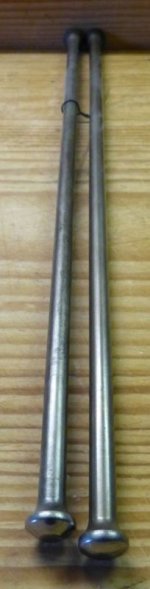

Doch durch den anderen Kopf kam ich mit den 314mm langen Stösselstangen nicht aus, der Einstellbereich des Kugelbolzens am Kipphebel war fast erschöpft, Ventilspiel einstellen war zwar noch möglich aber das ist nicht meine Art. Also nochmal einen anderen Satz Stösselstangen mit 309mm verbaut.

Hallo Hannes,
wo hast Du so einfach die andere Länge (309 oder 310 mm) der Stößelstangen bekommen?
Das Thema hatte ich auch schon mal: https://www.unimog-community.de/phpBB3/bilderraetsel-om636-fuer-halbblinde-stoesselstange-zu-lang-t85898.html?hilit=st%25C3%25B6%25C3%259Felstangen
Damals (2015) hat mir - einschließlich Mogparts - kaum einer geglaubt, dass es überhaupt verschiedene Längen gibt.
