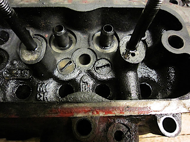

1) Was befindet sich unter den 4 Schlitzschrauben, welche oben im Zylinderkopf sind?

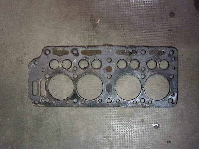

2) Warum sind in die beiden mittleren, längliche Kühlkanäle auspuffseitig durch die Zylinderkopfdichtung verschlossen? Warum befindet sich zwischen Zylinder 2 und 3 ein Loch in der Dichtung, jedoch keine Bohrung im Zylinderkopf?

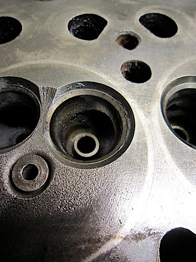

4) Welchen Zweck erfüllen die Kanäle?, Einsätze?, welche in der Mitte des jeweiligen Brennraums angeordnet sind?

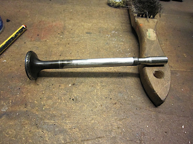

Der Kopf soll zum Instandsetzer: an dem verschlissenen Ventil muss die Ventilführung neu und die Ventilsitze sind recht ausgeschlagen, wie auf den Fotos zu sehen.

Ist wirklich sicher das die Ventilführungen erneuert werden müssen ?
Welche Grenzwerte hast du daran denn überhaupt ermittelt ?
Ich denke es gibt bei diesem Motor entschieden andere Schwachstellen oder Ursachen für Kompressionsverlust oder Ölverbrauch, als die Ventilführungen.
Wenn die Ventilsitzringe nachgefrässt, die Ventile nachgeschliffen sind, ist das oft gut genug und kommt deinem Studentenbudget sicher deutlich zu gunsten.

Die Schlitzschrauben stören dich erst einmal nicht.
Lass die zu und gut ist's .
Übrigens, bin erschrocken welcher Schlick oder Schlamm oben im Kipphebelraum zu sehen ist. Man O Man !

1) Die Schlitzschrauben geben den Weg zu den Kühlkanälen frei, liege ich damit richtig?
5) Die Ventile wurden schon einmal nachgeschliffen. Was sind die Toleranzen für die Ventilschafte und die Ventilsitze? Meine Aussage war eine Befürchtung. Ich wollte vor einem Auftrag aber noch fachkundigen Rat einholen.
