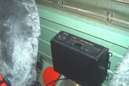

Ich habe für den Normeinbauschacht aus Hartplastik 25,95 ¤ bezahlt und das Ding hängt nach dem 1. Heavy-Duty Tag immer noch fest zwischen Fahrersitz und Beifahrerbank im U 1300 L. Diesen Schacht kann man auch an der Decke in der Mitte montieren, wenn man keine MG-Luke hat. Bezugsquelle war ein RedZac-Verbundhändler.

ich habe mein Radio in einen Normschacht aus Kunststoff - gibt`s im Autozubehör für ca. 15 ¤ - eingebaut. Läßt sich an jeder einigermaßen geraden Fläche montieren.
Beim 404-Cabrio passt es am besten zwischen die Sitze.

spricht irgendwas dagegen, den oben abgebildeten normschacht von unten gegen das amaturenbrett auf höhe des gaspedals zu schrauben? selbst ich mit meinen langen haxen sollte damit keine probleme bekommen. und das radio wäre als fahrer relativ gut erreichbar. hat schon jemand mal boxen in die türen gebaut? im vorderen teil der tür sollte auch die scheibe beim runterkurbeln nicht stören, oder? weiß jemand wie tief die box da sein darf?
