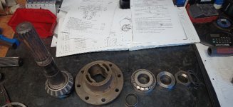

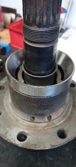

so da ich jetzt wieder etwas mehr Zeit habe wollte ich jetzt mal nach sehr langer Zeit den 411 wieder zusammenbauen. Anfangen wollte ich jetzt mal mit der Vorderachse, diese wieder zusammenzubauen. Das ganze zerlegen ist jetzt über 10 Jahre her. Die Achse wurde komplett zerlegt da Kreuzgelenke defekt, Simmerringe und mal Wasser in der Achse stand und dadurch einige Lager hinüber sind.
Die Lager für das Differenzial habe ich auch alle schon getauscht. Jetzt wollte ich die Lager des Antriebsritzels wieder einbauen. Jetzt habe ich im Werkstatthandbuch auch schon mehrmals geschaut aber irgendwie passt hier was nicht oder die reihen folge ist falsch. Das Lager lässt sich so nicht einstellen. Es muss ja eine Stauchhülse verbaut werden. Irgendwie habe ich die aber scheinbar gar nicht mehr. Ich habe nur diese aber die kann da nicht gesessen haben. Wo kommt diese dann her? Kann da einer weiterhelfen
Gruß Jens

Hallo Jens,
hier eine Sprengzeichnung:
24 Zwischenring, 25 Distanzhülse, 26 Lager, 27 Laufring, 28 Mutter, 29 Sicherungsscheibe, 30 Sicherungsblech, 32 Dichtring, 34 O-Ring.
Dir viel Spaß beim Schrauben :fluch
Wolfgang

Moin Wolfgang
besten dank. Ich habe es jetzt zusammen. Im Werkstatthandbuch ist das bei mir alles etwas anders dargestellt. Das hat verwirrt. Jetzt warte ich noch auf die Teile für die Kreuzgelenke
