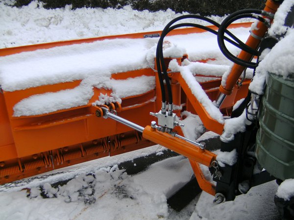

Die Seitenverstellung habe ich selbst nachgebaut und da nur bei geringer geschwindigkeit geröumt wird ist dies Zylinderdimensonierung auch ausreichend. Der Zylinder ist mit einem Schockventil ausgerüstet um bei überlast nicht zu kniken.

Hallo Bernhard,
kannst Du bitte deine Lösung der hydraulischen Seitenverstellung einstellen?
Zur Zeit muss ich die Seitenverstellung manuell vornehmen und das nervt meistens und die orignale Seitenverstellung lohnt sich bei meinen Anwendungen nicht.
Viele Grüße
Torsten
Hallo Torsten,
das kenne ich irgendwie mir war das ständige umstellen von Hand beim Räumen der Hofflächen und Einfahrten auch lästig.
Habe einen Zylinder mit Schockventil eingebaut. Nach Rechts fährt der Pflug gegen eine Anschlagschiene und nach Links ist der eingefahren Zylinder der Anschlag.
Kann bei bedarf noch besser Bilder machen und die Abmessungen durchgeben.
mfg Bernhard
