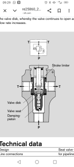

Am Schneeschild ist n Druckbegrenzer von Rexroth verbaut - siehe Fotos - hab mal versucht unten die SW30 Schraube etwas zu öffnen in der Hoffnung dadurch was einstellen zu können - ging auch zum Öffnen - hatte aber keinen Effekt.
Lustigerweise wird dieses Ventil in der Ersatzteilliste von Schmidt für den CP3 nicht aufgeführt.
Was meint ihr ??
Grüße
Stefan

Guten Tag, dies Ventil ist einfach nur dafür da, dass du den Schneepflug nicht mit Hydraulikdruck an die Erde drücken kannst.
Da könnte sich durchaus etwas drin festgesetzt haben, die große Schraube lösen hilft so wie es aussieht auch nicht.
Zum Test müsstest du das komplette Ventil zwischen weg nehmen und nur die Leitungen für heben und senken direkt miteinander verbinden.
