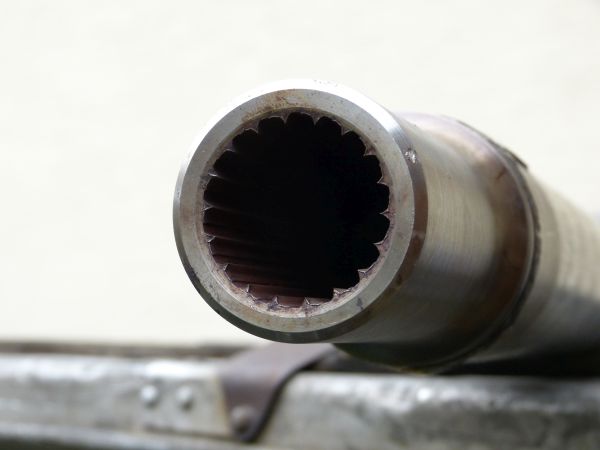

Hallo Günter,
... und wie sieht die Vielkeilverbindung Welle/Triebling aus?
Hoffentlich nicht so wie bei mir.

Guuden,
eigentlich werden die Gelenke durch den berühmt/berüchtigten Filzdocht in Getriebeübergang zu Schubkugel geschmiert. Bekannt für Getriebeölverluste Richtung Achskörper.
Da die Bilder einen knochentrocken Stern zeigen, sollte in dieser Richtung geprüft werden
ob der Docht noch durchlässig ist.
Gut 404! Justus.
@Christoph
:shock:
Die Seite sieht zum Glück gut aus:
