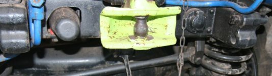

wollte mir heute eine Heckseilwinde (3500H) für meinen U411 kaufen.
Beim der Besichtigung wurde dann aber festgestellt, dass die linke Aufnahme vom U401 völlig anderst ist als die vom U411 (war mir völlig neu).
Gibt es da eine Möglichkeit die Winde mittels Adapter oder so zu befestigen, oder geht das gar nicht?
Hat da von Euch jemand Erfahrungen damit?
Danke im Voraus
Stefan

Danke für die Bilder,
da muss ja richtig was weg geflext werden von dem Halter. Ich glaub das lass ich dann mal, wer weis, was man sonst noch anbauen will.
Hat eventuell noch jemand ne andere Lösung, wie so eine Winde befestigt werden kann?
Stefan
