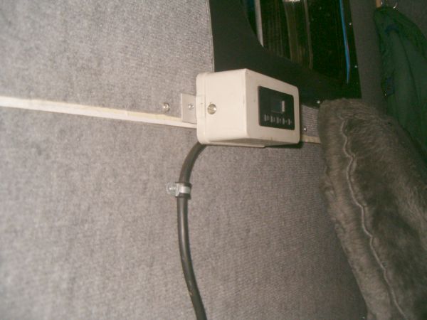

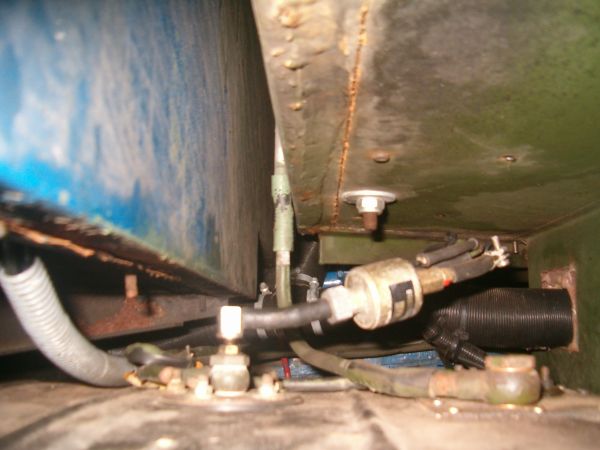

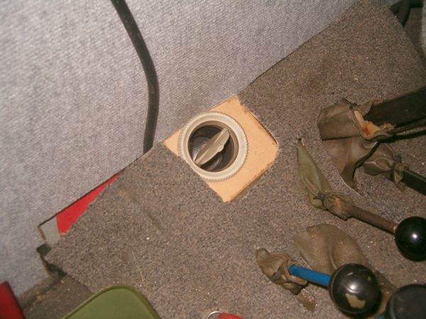

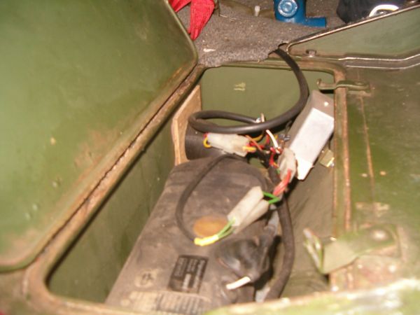

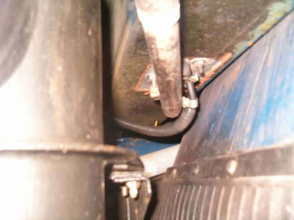

Hier die Bilder
Im Hintergrund ist das Heizungsrohr mit T-Stück für die Verteilung Fahrerhaus/Koffer zu sehen
die programmierbare Schaltuhr, nach Einschalten läuft die Heizung allerdings nur max. 2 Stunden. Im Fahrerhaus kein Problem, wird sie mittels Knopfdruck einfach wieder eingeschaltet. Für die Beheizung des Koffers eher suboptimal, nachts alle 2 Stunden raus, um die Heizung wieder einzuschalten, macht nicht wirklich Spass. Auf Anraten meines Boschdienstes habe ich im Koffer einen Schalter montiert, der die Kabel rot und gelb an der Schaltuhr verbindet, damit startet die Heizung und läuft ohne zeitliche Begrenzung (lt. Boschdienst besteht keine Gefahr für die Heizung, die eingebaute zeitliche Limitierung dient eher dazu, die Batterie vor Entladung zu schützen - falls man vergisst, die Heizung abzuschalten.
Gruß Ulli
