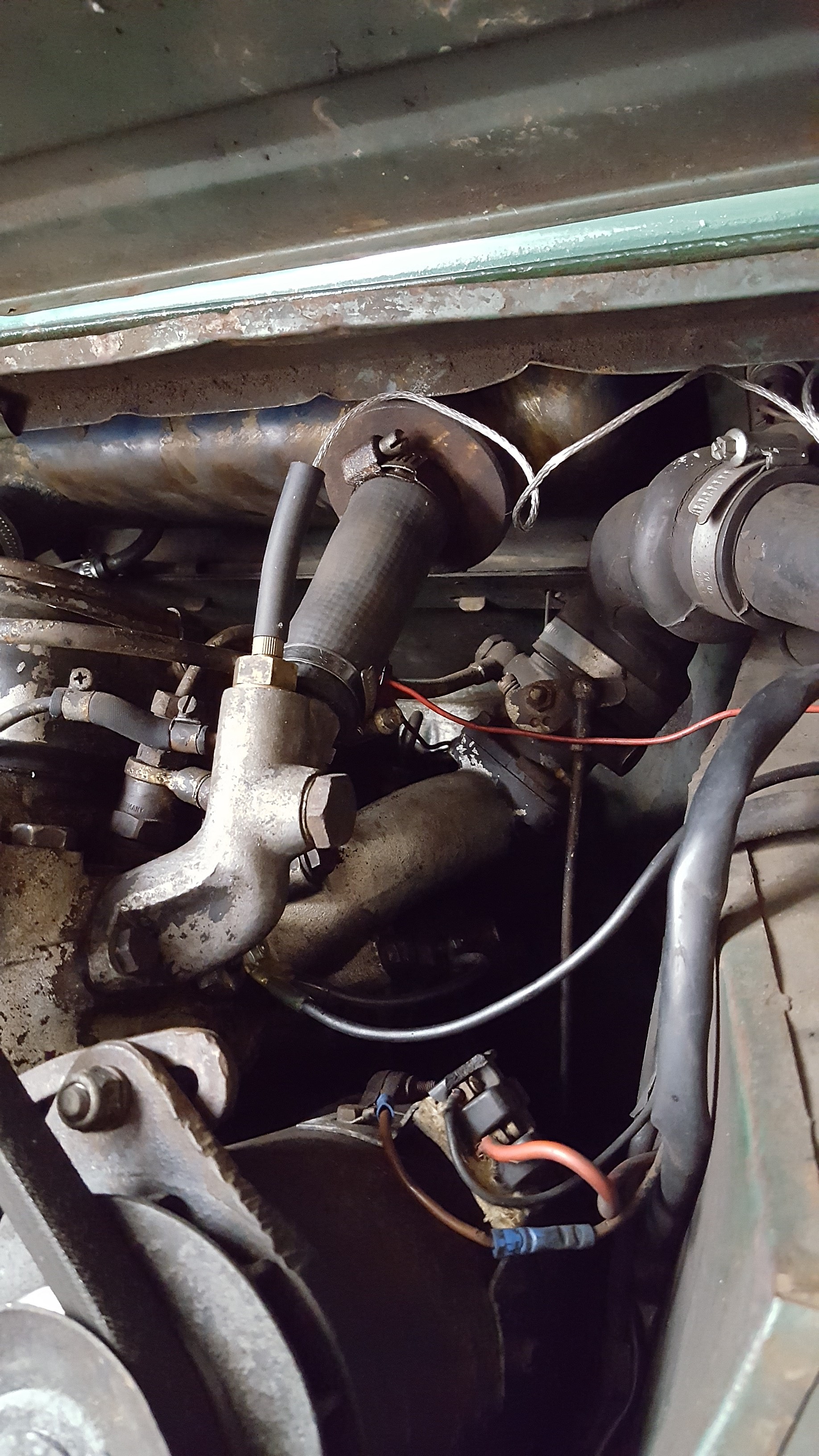

Liebe Leute,
nach Jahrzenten des Träumens habe ich mir nun endlich meinen ersten Unimog zugelegt. Ein 411 mit 25 PS aus 1959.
Eines der ersten Dinge, die ich angehen will, ist das Problem der zu niedrigen Motertemperatur.
Beim Forschen fand ich hinter der Rändelmutter des Kühlwasserbehälters keinen Thermostaten vor. Die Mutter und der Schlauchstutzen sind offenbar mit Weichlot verlötet worden.
Soll ich versuchen, das zu entlöten um wieder einen Thermosten in das "Ei" zu stecken oder gibt es eine andere Methode wieder zu einer Temperaturregelung zu kommen?
Ich habe immer mal etwas von Umbauten gelesen; habe das aber noch nicht wirklich durchblickt.
Schon mal Dank im voraus für die hoffentlich folgenden Hinweise.
Grüße aus St.Pauli
Paul Bolzmann
Die augenblicklichen Verhältnisse unter der Haube seht ihr hier:

Hallo Leute,
Kleiner Zwischenbericht. Thermostatset von MogParts eingebaut. Dichtungssitze der Schraubanschlüsse waren nicht wirklich plan zueinander. Letztlich war aber nach vorsichtig energischem Anziehen alles dicht.
Zum Anschliessen der Kurzschlussleitung waren zwei Schlauchschnipsel von 25mm und 30 mm Länge dabei. Da musste ich noch mal los, Nachschub holen.
Die Temperatur steigt jetzt schön schnell auf 65Grad, bleibt da aber stehen.
Längere Ausfahrt mit Gegenkontrolle mit zweitem Thermometer steht an.
Wenn er dann immer noch nicht auf 80 Grüße Grad kommen will, muss ich mal sehen, ob ich den Thermostat irgendwie „umprogrammieren“ kann.
