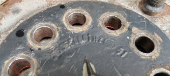

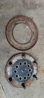

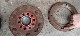

Beim Zerlegen ist mir das Staubschutzblech auf der Rückseite der Radnabenscheibe aufgefallen, das zwischen dem Verschleißring und der Scheibe sitzt, wo das Rad montiert wird.
Das sieht sehr "selbstgebastelt" aus und scheinbar schleift der Bereich mit den Bolzen am eigentlichen Lagergehäuse. Das könnte die Geräusche vielleicht erklären?
Dürfte ich die Kenner und Fachleute in diesem Forum um einen fachkundigen Kommentar zu den Bildern bitten, ob das Teil so original ist?
Wie nennt man das richtig? Bzw. hat jemand evtl. noch einen heißen Tip, wo man das Teil käuflich erwerben könnte?
Vielen Dank um Voraus
Liebe Grüße
Franz

Hallo Franz
Das Blech nennt sich „Ölfänger“ mit Teilenummer A4163340082
Bei MB leider nicht mehr erhältlich … Letzter Preis 85€
Eine Quelle würd mich auch interessieren
Grüße
Thomas

Hallo Franz,
habe das Prozedere auch hinter mir, guckst du hier: https://www.unimog-community.de/phpBB3/unimog-421-neuanschaffung-t103068.html
Bei mir waren zusätzlich noch die Buchsen der Antriebswellen im Achsrohr gebrochen und mussten ausgewechselt werden, ebenso die Schwenklager der Vorgelege (dort wo sich das Vorgelege an der Achse dreht). Zusätzlich zum Werkstatthandbuch arbeite ich mit dem Ersatzteilekatalog, dort stehen alle wichtigen Ersatzteilnummern aufgelistet mit Explosionszeichnungen. Die Teile habe ich bei den üblichen Verdächtigen wie Mogparts usw. bezogen. Wegen dem Ölfangblech schau mal hier: https://www.nutzfahrzeuge-kindermann.de/Oelfaengerblech
Frag dort mal an bzgl. Lieferbarkeit usw. Auf dem Bild sieht deins original aus, also nichts selbstgebaut.
Gruß und gutes Gelingen
Philip
Hallo Philipp,
danke für den heißen Tip!
Das hoffe ich ja doch nicht, dass es so weit fehlt....eieieiei....Dann werde ich mir wohl mal die Zeit nehmen müssen und auch mal genauer in die Achse reinschauen.
Ich habe alle namhaften Lieferanten bereits angeschrieben, leider ohne Erfolg. Ich denke, wenn sich jemand findet, der sowas herstellen könnte, gäbe es einen Markt dafür :grinning:
Was mich an der Nabe stutzig macht, sind die drei "knubbel", die sehen nämlich sehr "selbstreingemacht und abgeflext aus"
kann mir zudem nicht vorstellen, dass in einem Ölfangblech Löcher reingehören... die sind ja beim Originalteil auch nicht drin. DUBIOS :grinning:
Liebe Grüße
Franz
