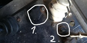

meine Differentialsperren kann ich nicht mehr einschalten Bei der Fehlersuche habe ich einige Fragen.
Schalter 1. Allrad schaltet ein
Schalter 2. keine Funktion
Wofür ist Nr. 4?
Wofür Nr. 3? Kabel ist durchtrennt

1 Richtig = Allrad und Sperren Betätigung
2 = Betätigung für den Schnellen Nebenabtrieb (oben hinten am Getriebe wenn noch verbaut)
3 = Schalter für den Rückwertsfahrscheinwerfer
4 = Ausgleichsgetriebe für die Tachowelle je nach Reifengröße und Achsübersetzung + Impulsgeber für Anbaugerät zur Erkennung Fahrzeug fährt
Gruß Oliver.
