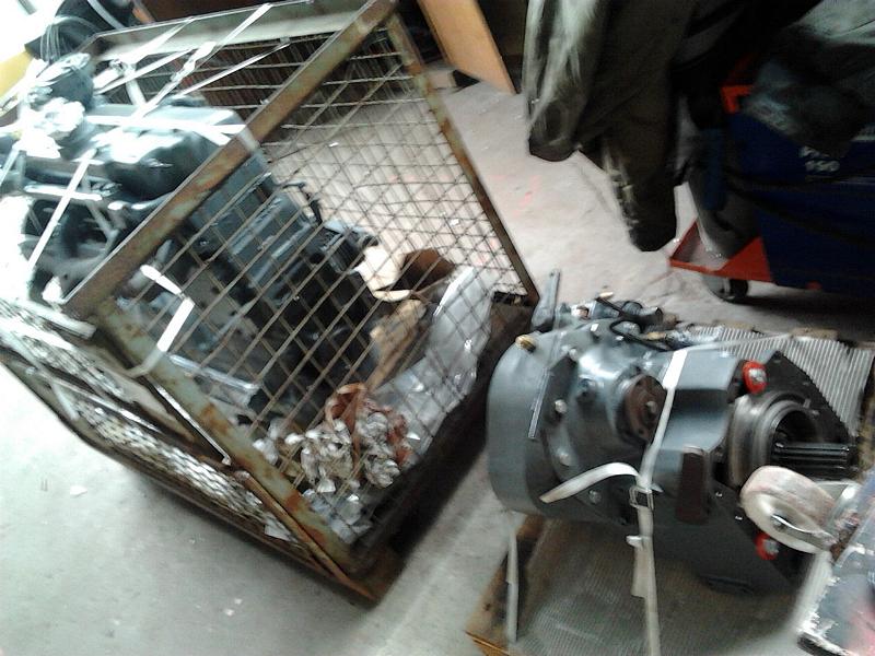

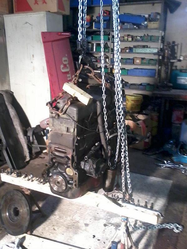

Hier ein paar Bilder vom gestrigen Ausbau des Motors sowie vom neuen Motor und Getriebe...
