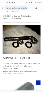

Hallo Helmut,
Downsizing ist doch oft modern. Aber ja du hast Recht.
Die Wellen scheint es aber in Reperatursätzen zu geben.
Z.b. bei
SFM
Kindermann
HP Holster hier anscheinend auch einzeln zu bekommen.
Das sind jetzt Mal drei Beispiele, die ich Mal eben gefunden habe.
Sebastian
