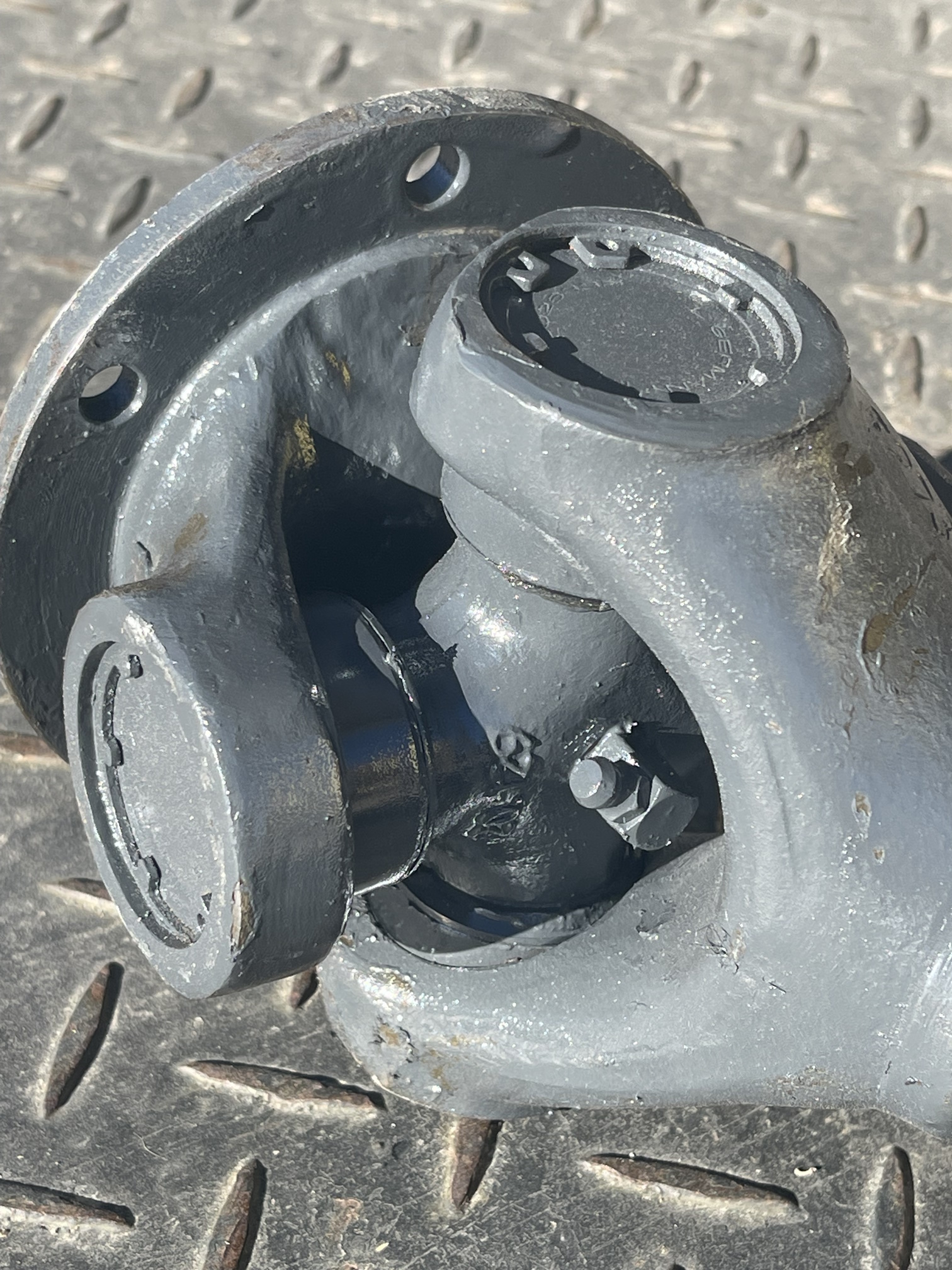

Beide Progshafts sind zurück von der Instandsetzung:
Neu gewuchtet und für die Zukunft mit einem Schmiernippel versehen.
