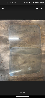

Ich konnte heute morgen gut an einen Satz der Eckscheiben mit Dichtungen für das feste Fahrerhaus gekommen (die markierten Teile in der Zeichnung).
Allerdings wurde mein 421 noch ohne diese Scheiben ausgeliefert und ich habe da nur das Blech hinten in der Kabine.
Nach einem schnellen Blick auf zu verkaufende Kabinen auf Kleinanzeigen sieht das so aus, als wäre das Blech da einfach ausgestanzt und es gibt da keinen extra Rahmen oder?
Nun stellt sich mir natürlich die Frage: kann man die Scheiben nachrüsten?
Hat das vielleicht schonmal irgendwer gemacht? Ist das so "simpel" wie ich denke oder ist da doch schon ne gute Chance sein Fahrerhaus zu verschandeln?
Da muss man ja auch irgendwie die Maße kennen, was das Loch größer sein muss als die Scheibe und so?
Ich würde mich freuen, wenn mir wer da Tipps geben könnte?

Hallo Sebastian,
Zu den Gläsern gehört normalerweise auch ein Gummi, sogenanntes Einfassgummi.
Beispiellink:
https://www.ebay.de/itm/172816481052
https://www.unimogspecialist.nl/du/fenstergummi-150/
Das ist dann der Rahmen.
Die Größe des Blechausschnitt errechnet sich dann aus Glas und Gummi plus Zulage
PS: Ich würde es nicht tun

ich bin bei dem Projekt auch z.T. weiter gekommen und möchte es der Vollständigkeit halber mal aufführen, für den nächsten der Sucht:
In dem Fahrerhaus sind an entsprechender Stelle nur Abdeckblecke angebracht. Diese waren bei mir nicht einmal verschweißt, sondern nur verklebt.
Entsprechend konnte man einfach mit dem Brenner den Kelber erhitzen und die Bleche herausnehmen. Übrig bleibt dann das normale Loch, bzw "Rahmen" in das dann auch die gebogenen Eckscheiben eingesetzt werden können.
