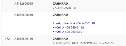

Folgende Nummern finde ich in der Ersatzteilliste zu dem Zahnrad:
A 411 262 0010
A 411 262 0015
A 411 262 0110
Auf meinem Zahnrad kann ich keine dieser Nummern finden, lediglich "110".
Ich würde gerne ein verstärktes verbauen, allerdings nicht den ganzen Radsatz ändern.
Eventuell war mein altes auch schon die neuere Version?
Vielleicht kann mir jemand sagen, was ich für eine Teilenummer brauche.
