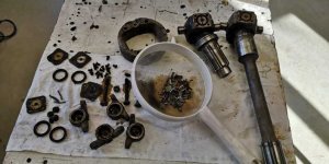

Hallo liebe Unimogfreunde,
ich bin mit meinem Projekt auch wieder etwas weiter gekommen und habe die Vorderachse überholt.
Die Gelenkwellen wurden gereinigt und mit neuen Dichtungen versehen.
Nach einem Fehlversuch habe ich mir, wie Thomas geschrieben hat, einen Führungsbolzen aus Aluminium gedreht.
Dadurch kann die Antriebswelle nicht mehr ausweichen und die Dichtungen bleiben heile.
Beim Einpressen des Bolzens habe ich eine Beilage mit 0,66mm auf den Bolzen gelegt. Dadurch wurde er leicht überdrückt
und war dann bis auf ein Mal genau zentriert im Bolzenauge. Die Nadeln waren noch gut und wurden wieder verwendet.

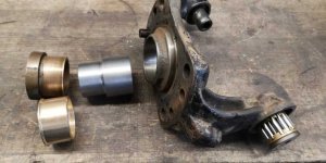

Die Verschleisbuchsen für den Abdichtring waren eingelaufen und wurden erneuert.
Mit der Schleifscheibe habe ich die alten vorsichtig abgeschliffen bis sie gerissen sind.
Sie konnten dann leicht entfernt werden ohne dass die Welle beschädigt wurde.
Die neuen Verschleisbuchsen wurden dann mit einem Lagerwärmgerät auf 190°C erwärmt und mit einem passendem Rohr
auf der Presse aufgedrückt. Bei der 2. Buchse habe ich den Temperatursensor vergessen --> 400°C --> Schrott.

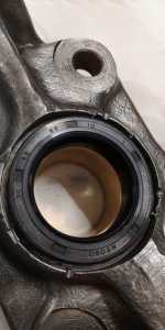

Die Buchse im Achsschenkel war auf einer Seite gerissen --> neu.
Mit einem Führungsbolzen wurden die alten Büchsen auf der Presse ausgedrückt und neue eingepresst.
Danach wurden die Büchsen mit dem Kalibrierdorn auf das passende Endmaß aufgeweitet.
Der Dichtring wurde natürlich auch ersetzt.
Alle Dichtungen am Achsschenkel wurden erneuert und das ganze wieder zusammengebaut.

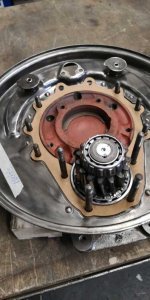

Das Differential der Achse wurde ausgebaut und gereinigt. Das Tragbild der Zahnräder war in Ordnung.
Die Lager ebenso deshalb habe ich das Differential nicht zerlegt.
Der Sperrenhebel wurde ausgebaut und neu abgedichtet. Ebenso wurde der Dichtring im Achsantrieb ersetzt.
Die Ausgleichsscheibe am Schubrohr wurde vermessen und da es diese nur noch in 5mm gibt wurde einer auf der
Flächenschleifmaschine auf das passende Maß heruntergeschliffen. (Grüße an Thomas).

Hallo Christian,
das sieht ja mal wieder extrem professeionell aus, interessant auch das bis deutlich in 1957 noch Antriebswellen mit Verschleißhülse ab Werk verbaut waren, adaptierte 401 Wellen? Auch die kurzen Stehbolzen am Ankerblech die das Vorgelegegehäuse halten erinnern stark an ein 401 etc Vorgelege. Das alles hatte mein 411 Ende 57 nicht mehr.
Wie hast du die Bauteile so schön sauber bekommen, wenn ich fragen darf? Gerade das poorige Vorgelegegehäuse stellt da ja eine Herausforderung dar.
Mit dem Einstellwerkzeug steh ich ja mittlerweile auf Kriegsfuß, ich montiere das einmal ohne Scheiben, dann Messuhr dran, passende Scheiben rein wieder zusammen und dann passt es in der Regel. Wenn man sich die Toleranzen für die Kegelrollenlager heute von den diversen Herstellern ansieht, müssen es auch nicht unbedingt die 0,08 sein, trotzdem klasse das du dir die Mühe gemacht hast, das so genau wie möglich zu erreichen. Passscheiben kriege ich 0.02 auch nicht mehr, aber 0,1 und 0.05 sind eigentlich noch gut beschaffbar.
Meine Hochachtung an diese saubere Arbeit, das braucht Zeit und dafür, dass du die laut deiner Aussage nicht hast, geht es echt gut voran. :party :respekt

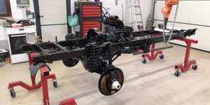

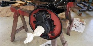

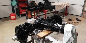

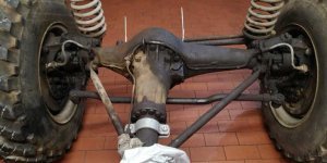

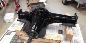

ich bin auch wieder ein Stück weitergekommen.
Die Hinterachse ist überholt, lackiert und eingebaut.
Es wurden die Lager, Dichtringe, Bremszylinder und Leitungen erneuert.
Der defekte Schubkugelring wurde gegen einen aus Kunststoff ersetzt.
Zwischendurch hatte ich mal einen schweren Rückschlag (siehe nächsten Post)

Hallo Christian,
Ankerplatten vertauscht, Bohrung für Handbremsseil vorne anstatt hinten. Bist du aber nicht der erste, das hab ich schonmal gesehen derjenige hat mich aber nicht verstanden was ich zu "mäkeln" hatte :lol:
