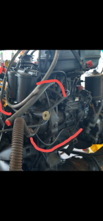

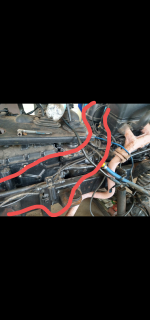

ich kann dir hier anbei zwei Bilder hängen wie es bei meinem Mog war - scheint halbwegs unverbastelt, aber wenn auch lackiert zu sein.
Vom Tank geht die Leitung zur Beifahrer Trittstufe. Da war original ein grober Filter verbaut.
Danach geht's über die Getriebeglocke zur Fahrerseite, an der Ölwanne vorbei hoch zu Förderpumpe. Von der geht's Beifahrerseite in den Filter und danach in die ESP.
Leckölleitung müsste zurück in den ersten Hauptfilter gehen. An der selben Hohlschraube müsste auch die Überlaufleitung zum Tank sein.
