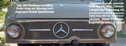

Ich fasse mit den nachfolgenden Bildern noch die Maße der von mir hergestellten Leisten zusammen. Zum Biegen der oberen langen Leiste verweise ich auf das "Maßbrettfoto" im Bericht.
Meine Kosten für zwei Alustäbe 12x6mm mit je 2m Länge lagen bei 45€. Da ist Material übrig geblieben. Es finden sich sicherlich optimalere Bezugslängen auch günstigere Bezugsquellen.
