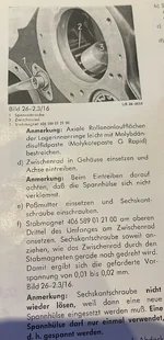

Hallo alle Zusammen,
Ich versuche gerade mein Getriebe wieder zusammen zu setzen.
Im Werkstadthandbuch steht relativ am Anfang, das man beim einsetzten des Zwischenrades zum Vorderradantrieb,
die Spannhülse auszuwechseln ist.
Also die Spannhülse zwischen den zwei Kegelrollenlagern.
Ich habe diese Spannhülse aber bisher noch nicht finden können.
Kann mir jemand sagen wie schlimm es wäre diesen Ring einfach wieder einzusetzten ?
Oder hat jemand eine Idee wo ich das bekomme ?
Und zu dem Thema noch eine andere Frage.
Im handbuch steht, das man das Lagerpiel mithilfe eines Stabmagenten testen soll.
Jetzt hab ich keine Ahnung wo man genau dieses Werkzeug herbekommt. Hat da jemand eine alternative Idee ?
Als letztes: Im handbuch steht das man die lager mit Loctite 72 sichern soll.
Dieses scheint leider nicht mehr zu existieren. Ist es ok das mit Locktite 660 zu ersetzen ?
Ich hoffe Ihr könnt mir hier weiterhelfen.
Liebe Grüße
Vincent
Hallo Vincent,
es wäre schön, wenn Du bei so einer Frage auch noch angibst um was für in Fahrzeug oder Getriebe es sich handelt.
Ich vermute mal um einen 406 oder später auf Grund der Werkzeug (Stabmagneten Nummer)
der Stabmagnet ist nur ein Gewicht, welches mit Magnetkraft am Zahnrad befestigt wird und dann das Zahnrad dreht oder halt auch nicht. Bei mir hängt der Magnet an der Tafel mit den Getriebewerkzeugen.
Hallo Danke für die Antworten,
Der unimog ist ein 421.
Das Getriebe ein Typ G soweit ich weis.
Das der Magnet ein gewicht hat hab ich mir schon gedacht, aber wie finde ich raus wie schwer der sein soll.
Das wichtigste wäre, ob ich wirklich diese Spannhülse auswechseln muss.
Da habe ich jetzt keine Ahnung mehr, wo ich die herbekommen soll. Außer natürlich, das ist ein Normteil, das man irgdenwo anders bekommen kann.
Aber ohne das wird es schwer die richtige Lagervorspannung ein zu stellen.

Hallo Phillip
die Spannhülse ist ein Stauchteil und wird beim Anziehen bleibend verformt. Beim Einstellen wird die Baulänge gestaucht und bleibt auch nach dem Ausbau so.
