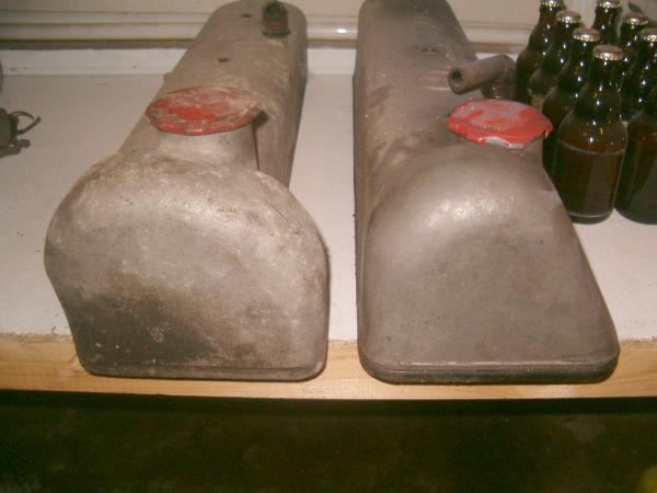

Kannst du mir vielleicht sagen woher man erkennen kann welcher Zylinderkopf von der ersten und welcher von der zweiten Generation ist?

Am Einfachsten an der Form der Ventildeckel zu erkennen.
links = alt = kurze Kerzen
rechts = neu = lange Kerzen
ganz rechts = Verpflegung für den Schrauber :wink:

Anhand deiner Bilder kann ich jetzt sicher sagen das unseren beiden 404er die Zylinderköpfe der zweiten generation montiert haben!
Vielen Dank ulli du hast mir sehr geholfen!!!!!!!!!!!!!!!!!!!!!!!!!!!!!!
