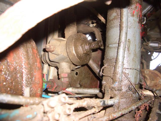

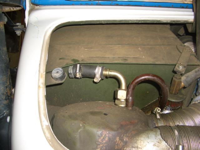

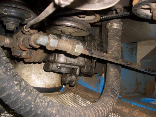

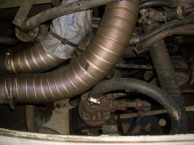

Nachdem der neue E-Kompressor ja seine Feuertaufe bestanden hat, konnte ich nun den alten Keilriemenkompressor samt Druckregelventil aus dem Mog entfernen.
Die ursprüngliche Ansaugluftleitung wurde direkt am Luftfilter gekürzt und mit einem "Spezialpfropf" verschlossen. :wink:
Nun ist etwas Platz im Motorraum :D

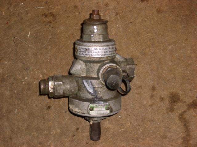

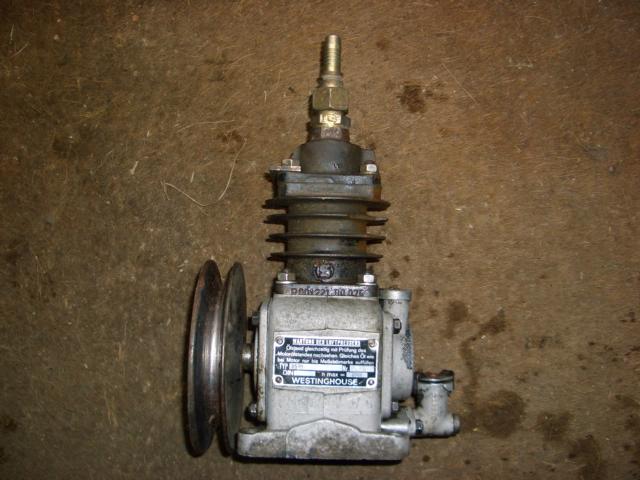

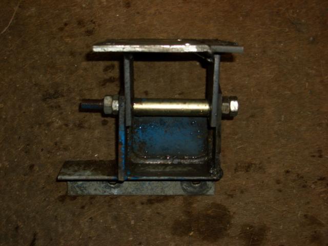

Achso, die folgenden Teile werden nun von mir nicht mehr benötigt, falls jemand von Euch Interesse haben sollte, darf er sich gerne bei mir melden. Sie sind natürlich nicht neu, eher im Gegenteil, :wink: und auch nicht unbedingt original.

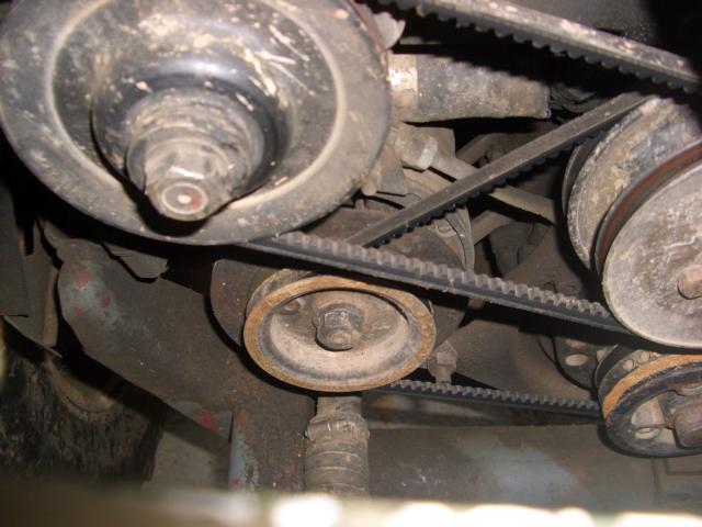

evtl kannst du die Riemenscheibenübersetzung ändern. Dann wird auch bei Leerlaufdrehzahl schon mehr Leisung umgesetzt.
Du müsstest dazu die obere Maxdrehzahl der Lima anpeilen, wenn du die Motorhöchstdrehzahl errreichst.
Und dann solltest du die übertagbare Leistung des Keilriemens beachten, die ist auch endlich. Kritisch ist der geringe Umschlingungswinkel an der Lima, das ist nämlich die Achilesverse an der Geschichte. Hier wäre ein zweiter Riementrieb von der KW nur zur Lima ideal, wenn du diese mit einer Doppelriemenscheibe ausstattest.
Hallo Helmut,
wie Du ja schreibst muss beim Übersetzungsverhältnis der Riemenscheiben, die max zulässige Drehzahl und die max Motordrehzahl berücksichtigt werden.
Der drehfreudige Benzimotor dreht bis gut 5.500 U/min. Bei den günstigeren Lichtmaschinen aus dem LKW Bereich habe ich Höchstdrehzahlen von 6.000 U/min entdeckt. Da wäre dann nicht viel zu machen.
Dein Einwand bezüglich des Keilriemens ist berechtigt.

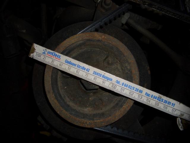

An der Kurbelwelle habe ich nach Demontage des Luftpressers eine Riemenscheibe frei. Über diese könnte ich die Lichtmaschine direkt betrieben und dann einen Umschlingungswinkel an der Kurbelwelle und and der Lichtmaschine von 180" erreichen.

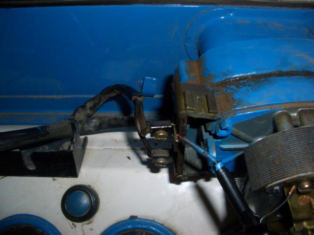

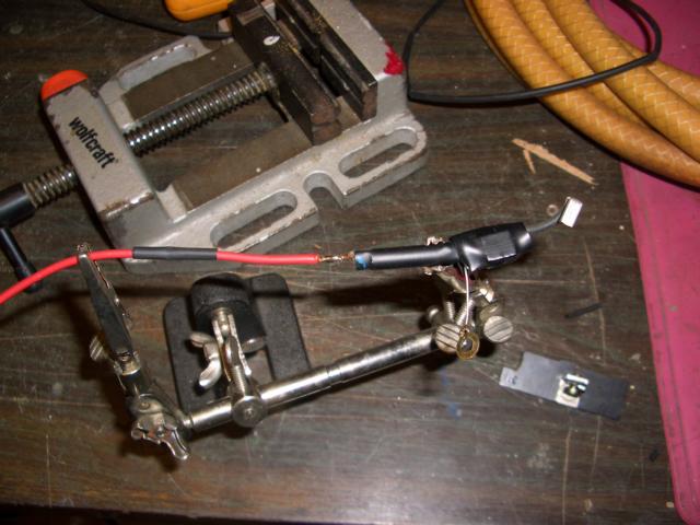

Auf der Heimfahrt von Weidhausen vor ungefähr einem Monat hat es mir bei leichtem Regen ja die Sicherung für die Scheibenwischer zerschossen.
Eigentlich müsste ich jetzt ja hier Fragen:
"Immer wenn ich den Fahrer Scheibenwischer anschalte fliegt die Sicherung heraus, verbaut war eine 8A Sicherung. Ist die zu schwach? Soll ich eine größere nehmen? Oder eine die Träger ist?" :D :D :D
Das ist mir aber nichts, lieber gehe ich auf die Suche nach der wirklichen Fehlerursache. :wink:
Diese war auch schnell an einer durchgescheuerten Isolierung des Kabels an der Durchführung vom Anschlußkasten zum Inneren des Motors gefunden,
und mit etwas Lötarbeit auch schnell behoben.
Interessant, dass so ein 404 doch mehr "teuflische" Elektronik hat als gedacht. :D
