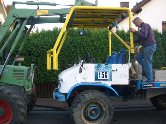

mittlerweile ist mein Mog zum Vollcabrio mutiert, könnte ja fast der Vorläufer der Konzeptstudie sein. :D
Zum Abheben des Überrollkäfigs war "Farmers" Hilfe grade recht.

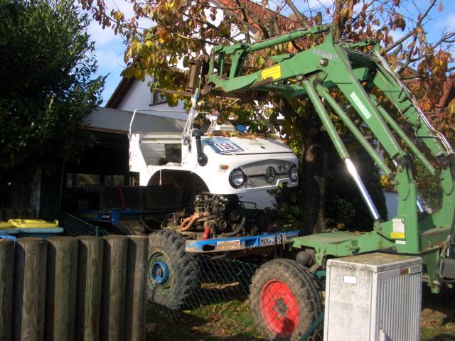

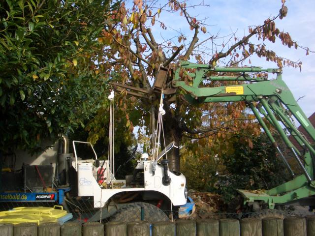

Derzeit ist geplant, dass der Fendt die Hütte abhebt, wenn er ohne den Kirschbaum zu fällen dicht genug kommt. Das Fahrgestell ziehen wir aber auch ein bisschen vor :wink:
Wenn er dann die Hütte an Hacken hat kann er sie gleich zum Überrollbügel ins Warenlager, eh, Carport legen. Also erstmal danke für Dein freundliches Angebot. Sollte ich zu einem späteren Zeitpunkt Bedarf haben, komme ich aber gerne darauf zurück.

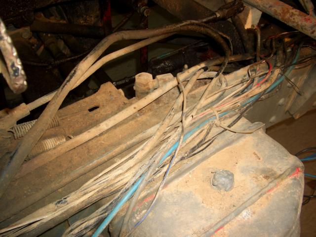

Bei mir bin ich immer noch am Lösen aller Verbindungen von Hütte zum Rest.Den motor habe ich jetzt einmal umkreist, da dürfte nichts mehr hängen bleiben. Jetzt sind eigentlich nur noch ein paar Kabel zum Hinterwagen zu lösen, müssen allerdings vorher noch eindeutig identifiziert und markiert werden, fast wie bei den Archäologen. :wink:
Moin Jürgen,
meine el. Leiter nach hinten, habe ich bei einer solchen Gelegenheit in einem 7pol. Stecker zusammengefasst.
Im Motorraum findet man die dazugehörige Steckdose.

Generell habe ich eine ähnliche Idee, allerdings 7 polig ist ein bisschen wenig. Ich habe heute ungefähr 25 Leitungen getrennt.
Ich gehe zwar davon aus dass ich diese Anzahl noch verringern kann aber im gut zweistelligen Bereich bleibt es.

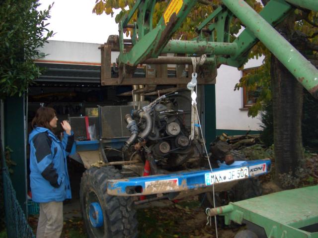

Nach fast unendlicher Schraubereien um das Führerhaus vom Rest des Fahrzeuges zu trennen, ich werde mal eine Liste erstellen :wink:, konnte ich heute die Kabine abheben.

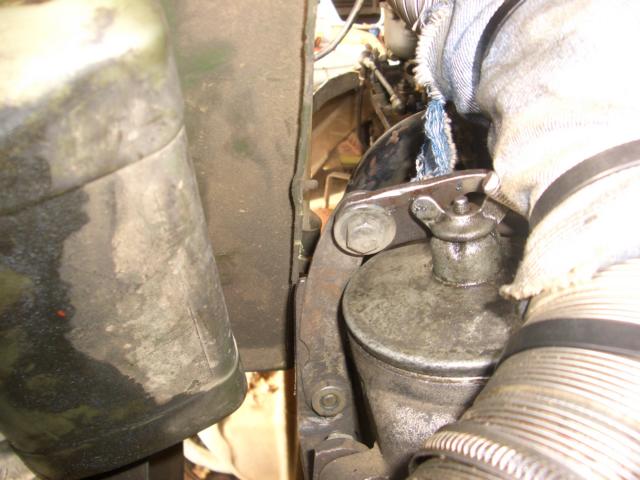

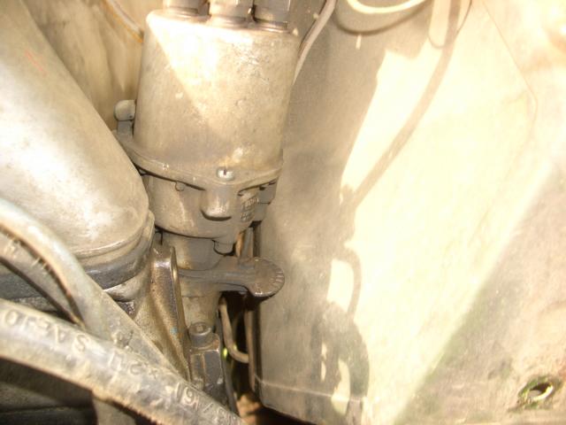

Sollte eigenlich ganz einfach gehen, aber Servolenkung und Servopumpe engten den Spielraum deutlich ein. Und dass ich zunächst vergessen hab die Pedale runter zu binden war auch nicht Hilfreich. Aber zu guter Letzt kamen wir doch vom Zündverteiler frei.

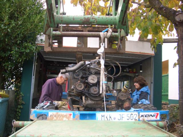

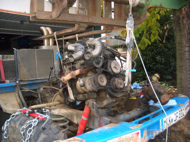

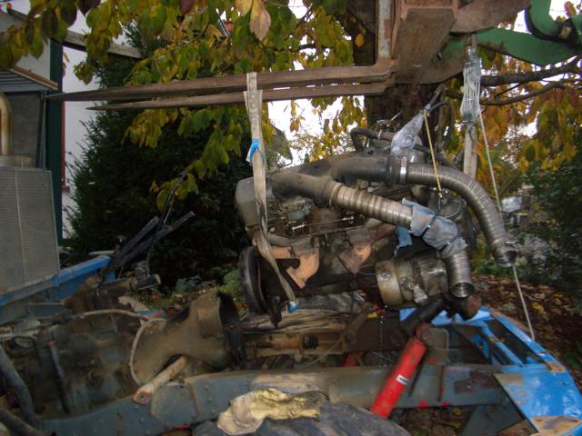

Nachdem dies geklappt hatte, konnten wir uns dem Motor zuwenden. Auch hier mußten noch ein paar Verbindungen getrennt werden. Dann kam er an den Hacken und konnte vorne etwas aus dem Rahmen gehoben werden.

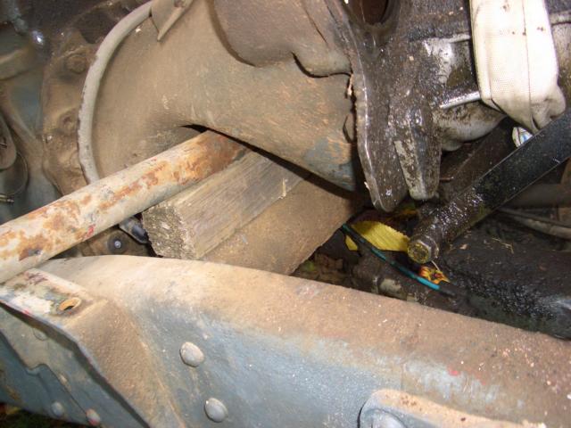

Kupplungsglocke unterbauen
Motor von Kupplungsglocke trennen
und quasi ferngesteuert raus mit dem guten Stück

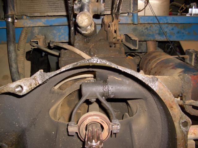

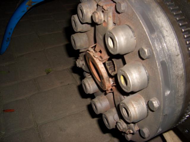

Noch habe ich die Kupplung nicht auseinander aber dieses Schadensbild ist schon klar:
An dem Drucklager, oder wie immer es offiziell heißt, fehlt eine Halteklammer, unschön aber sicher nicht tragisch, aber schlimmer die Kupplungsglocke oben. Der Schaden ist aber nicht erst beim Ausbauen aufgetreten, er viel uns bereits beim Lösen der Schrauben auf. Mist, da benötige ich wohl eine neue Glocke - wenn jemand so etwas im Weg liegt bitte melden.
An der Kupplung ist bisher nur die Fehlstellung der Ausrückhebel zu erkennen, was wohl auf den Bruch von mindestens einer Feder oder Ähnlichem im Innern hindeutet

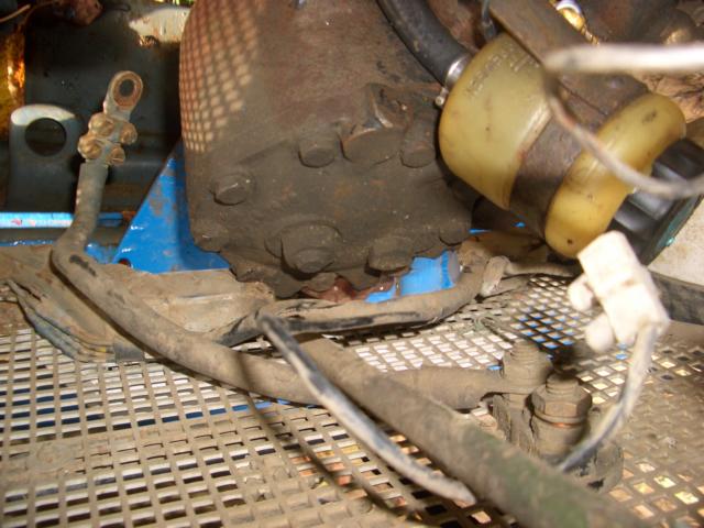

Für Reiner extra noch als Nachtrag ein Bild zu den Verbindungen von vorn nach achtern.
