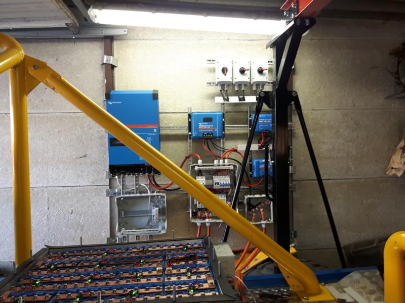

Achso, diese ganze blaue Technik an der Wand ist nichts anderes als Standard Marinetechnik :D
Moin Jürgen
hübsche Verdrahtung, ist das ein Probestück für die Gesellenprüfung . Die Note gibt es aber erst, wenn alle Leitungen reingequetscht sind. :mrgreen:
Ist das die HMWB von der PV-Anlage?

Hallo Helmut,
Ja, das ist eine ganz seltene reine DC 48V bidirektionale Wallbox mit Anschluss an die PV Laderegler. Das ganze ist im Übrigen nur der Pluspfad. Der Minus (nicht Masse) bekommt einen eigenen Sammelpunkt in separatem Gehäuse.

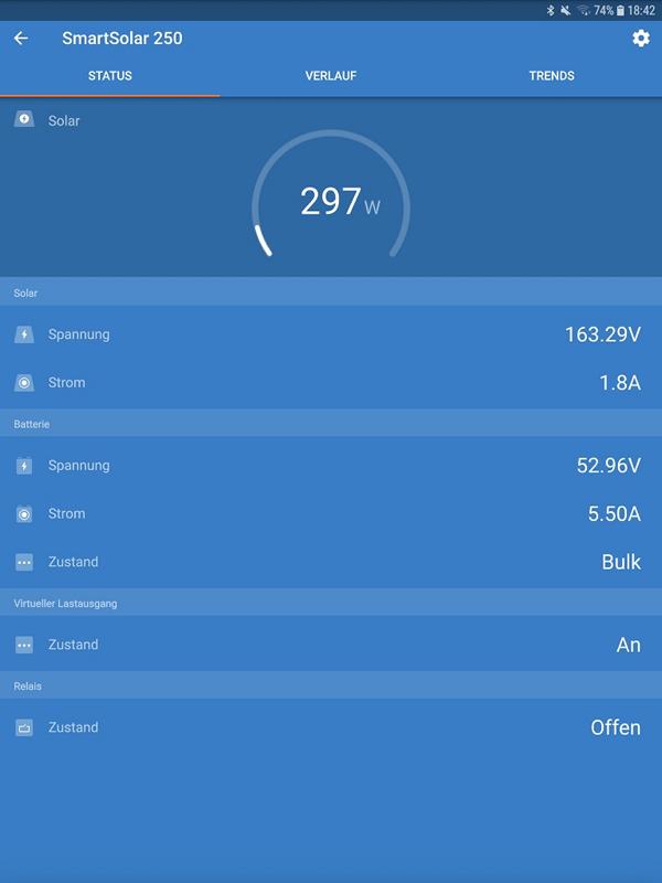

Hallo Zusammen,
sonst habe ich mich immer tierisch auf den ersten Wettkampf in der Saison gefreut - endlich wieder Mog spielen.
Aber leider hält uns die Pandemie noch voll im Griff und natürlich sind da keine Großveranstaltungen sinnvoll.
Daher hatte ich mir ein anderes Ziel für dieses Frühjahr gesetzt und heute endlich erreicht:
Die Erstinbetriebnahme der ersten Bruchköbler bidirektionalen Solarladestation für Unimogs - da die Sonne bereits tief am abendhimmel stand war die Ladeleistung noch recht gering aber besser so als wenn sofort alles durch einen kleinen Fehler alles abbrennt :D
